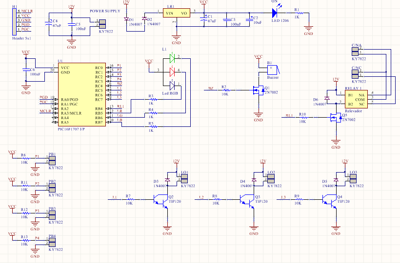

Rey Pic este es el esquematico:

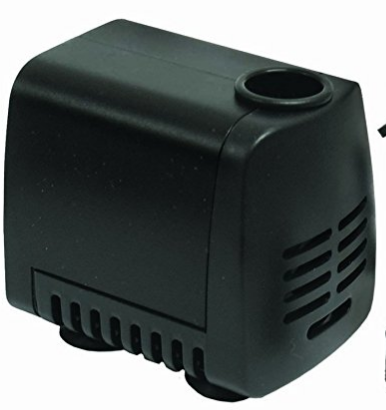

Carlos la informacion que solicitas las desconozco
pero esta es la bomba que utilizamos.

Re:Ruido Afecta El Micro
Respuesta #5 en:
06 de Diciembre de 2017, 09:20:45 »
Hola Pinolillo16, esa usa un motor síncrono con campo sombreado. No debería de generar mayores problemas de interferencias durante el funcionamiento normal.
Si te recomendaría que coloques un pequeño filtro RC (snnuber) tanto en paralelo a la propia bomba como en paralelo a los contactos del relay. Un capacitor de 10nF 400V en serie con una resistencia de 100 ohms 1/4W deberían de ser suficientes.
