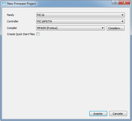

Hola Fermín, me parece que tenes mal configurado el compilador. Podes usar MPLAB que trae Proteus.
Lo configuras al arrancar el proyecto:

Gracias Lucas por la respuesta.
Resulta que lo tenía bien, pero al añadir el fichero asm al proyecto siempre lo realizaba con la opción "Add file" y tenía que hacerlo con "Add new File".
Al no hacerlo así lo que me cargaba era un fichero en un directorio temp al que apunta Proteus para coger el fichero .cof.
Este fichero estaba mal y por eso siempre ese error.
