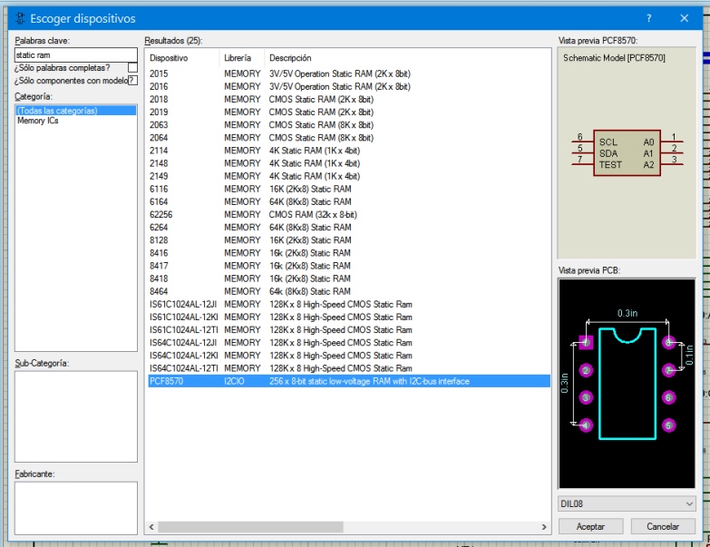

Hola alguien tiene idia donde encontrar modelos de proteus para static Ram???

Hola albercarlos, el proteus posee varios, sería bueno que comentases exactamente que memoria es la que tu andas buscando.

Te adjunto listado disponible en Proteus 8.6

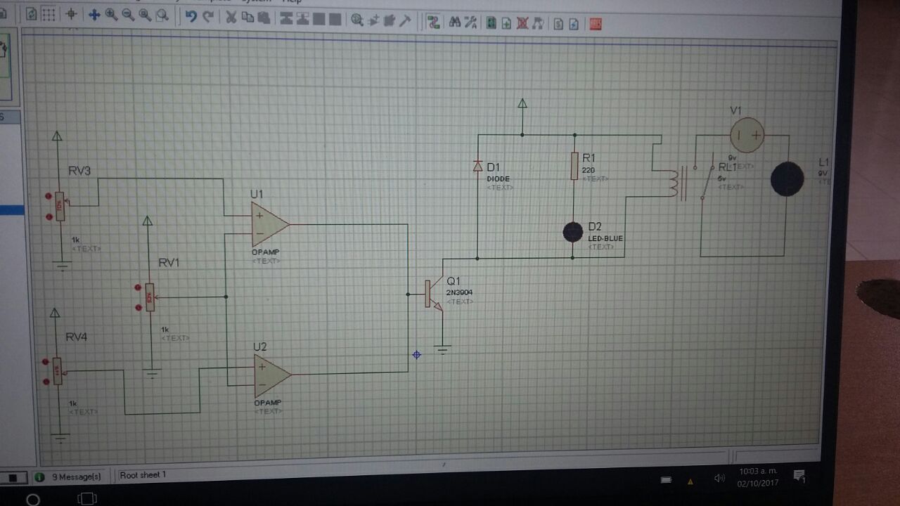

Alguien sabe como se llama este componente que aparece en la foto? Me refiero al que tiene como nombre "L1"

Se llama LAMP, y espero que esos OPAMP sean open-colector y falte la resitencia de pull-up, imaginate si en algun momento un AO pone su salida en VCC, y el otro en GND.
