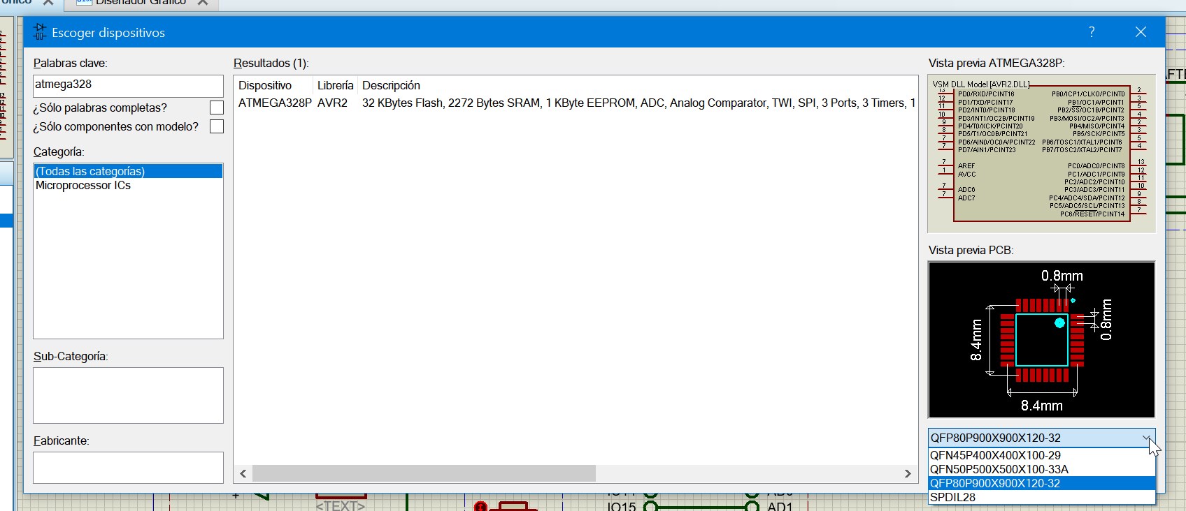

hola, alguien que me pueda ayudar no puedo poner un atmega328p (el de 28 pins) en mi proteus, solo encuentro el de 32 pines. que puedo hacer?

Cuando selecciones el dispositivo, en la zona inferior derecha de la ventana puedes elegir el encapsulado. Y viene el de 28 pines.
