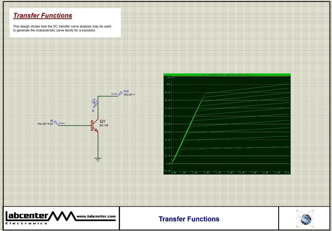

Estoy intentando con ISIS sacar las curvas de colector de un transistor NPN, pero no se como hacer un análisis en continua con dos variable VCC e IB, tal como se hacia con PSPICE. ¿Cómo puede hacerse en ISIS?

En los ejemplos que vienen con Proteus tienes un ejemplo que seguro que te sirve como guia.
