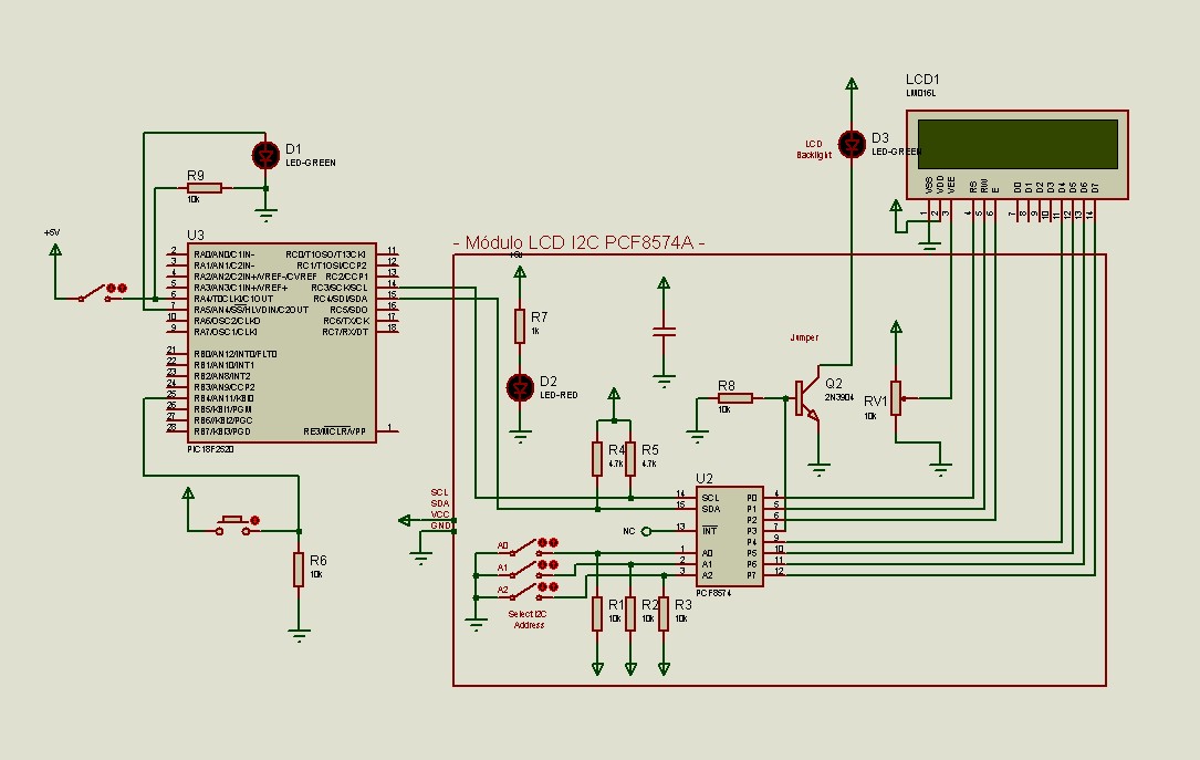

El código en sí funciona en proteus, los fuses o la configuración inicial no impiden que el pic funcione en principio. He creado una simulación partiendo de otra que he conseguido por internet, interpretando lo que querías hacer.
Entrando en el código, he visto que usas i2c por software. Lo ideal es que lo configures por defecto, y que use el inluido en el pic, ya que este 18f2520 lo lleva por hardware:
#use i2c(Master,Fast=100000, sda=PIN_C4, scl=PIN_C3)

He asumido que en PIN_B4 hay un botón, y en PIN_A4 un interruptor. Pues bien, si pulsas el botón y el interruptor está apagado aparece en el lcd "boton on", pero si pulsas el botón y el interruptor está encendido nunca aparecerá "boton off", ¡porque ese código está dentro del anterior!. Ahí entraríamos ya en física cuántica y no llego a tanto.
