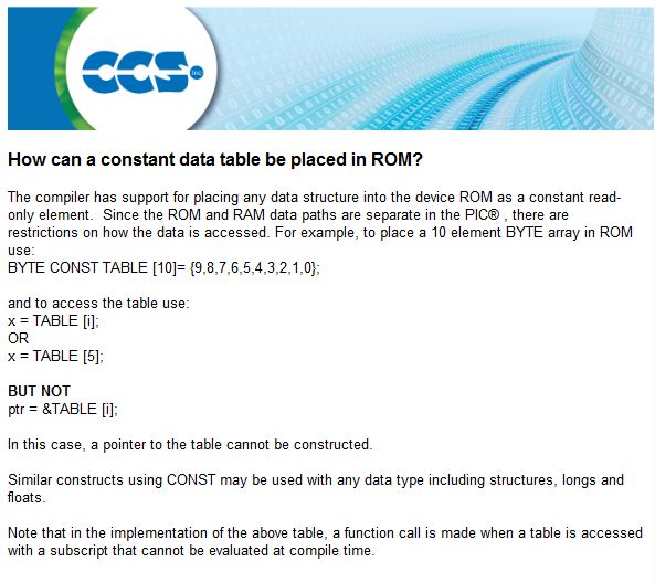

CCS no te permite punteros a una tabla en rom.
(59.96 kB, 593x527 - visto 385 veces)
Por otro lado, usas printf para sacar 1 caracter en lugar de un string y mezclas de entre & y * .
