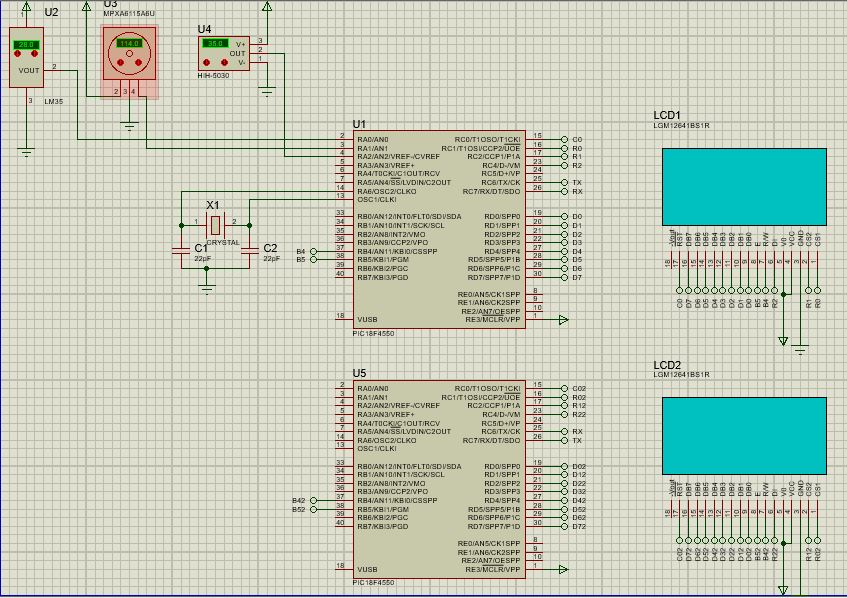

hola a todos, les comento mi problema. El programa debe censar 3 valores: temperatura, presion y humedad, se deben mostrar en un LCD grafico LGM12641BS1R (que solo me permite imprimir STRING) en un PIC 18F4550, ademas debo enviar esos datos a un segundo PIC 18f4550 y tambien mostrarlos en un LCD grafico, es decir: los datos que llegan al primer PIC que se muestran en el primer LCD, deben tambien aparecer en el LCD del PIC que hace de receptor.
Mi duda es con respecto al codigo, no consigo enviar y recibir los datos de forma correcta, cuando imprimo en el receptor el valor que se envió al puerto me muestra es un 0, he de decir que he usado putc, getc y puts para enviar y recepsionar solamente la temperatura, pero no me ha resultado, adjunto el código.

Hay varias cosas, la más importantes es que solo estas enviando el string temperatura, pero no presión ni humedad.
  Por otro lado, puts y gets están pensados más que nada para comunicar con una terminal donde las cadenas terminan con un endline (return + line feed): para pic a pic en lugar de puts te recomendaría usar: printf(“%s”,temperatura);  ya que de esta forma el printf te envía un NULL al final del string.
 Luego en la recepción, implementaría recepción carácter  por carácter hasta recibir el NULL del printf anterior. Algo así:
  1. do {
  2.  *temperatura = getc();
  3. } while(*temperatura++);
  Repites lo mismo para presión y humedad.

ok amigo creo que entiendo, pero disculpa mi ignoracnia, no soy tan buen programador, pero usaré el printf para enviar el valor de la temperatura al PIC de recepcion ?
Desconectado remi04
  • Mensajes: 657
Re:Enviar 3 valores de un pic a otro pic usando RS232
« Respuesta #3 en: 03 de Agosto de 2021, 05:17:26 »
 Realmente tal y como lo estás planteando, tú no vas a enviar un valor al pic, sino una cadena de caracteres ascii imprimibles por el display que usas. Enviar solo un valor entero bien sea de 8,16,32 bits, reduce el volumen de datos a transmitir entre pic’s y es por tantos mucho mas rápido todo, luego es el receptor el que construye la cadena para mostrarla en el display.   Aunque tampoco es necesario. Esos displays también pueden mostrar valores enteros directamente.  Lo que pasa es que tú lo planteas con cadenas ascii y yo trato de ayudarte de la forma en que lo haces sin entrar a valorar por que lo haces así.
  El printf()  al ponerle el tipo de dato %s   Le estás diciendo que te saque por el puerto serie una cadena que tú le defines.  Al final de esa cadena, el propio compilador te añade un carácter NULL que es lo ideal para trabajar con cadenas en el entorno entre microcontroladores.
  Luego en el receptor recibes esa cadena hasta encontrar el NULL el cual se descarta y provoca la salida del bucle de recepción y la continuación del programa.

Perfecto amigo muchas gracias, ya tengo una idea de como hacerlo.
