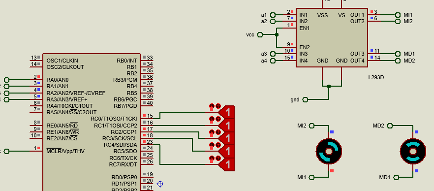

Buenas, estoy simulando un seguidor de linea en assembler en proteus, pero al correr el programa una salida titila sin parar tan pronto un sensor cambia de estado, saben esto por que ocurre? De pronto algun bucle o entrada mal inicializada.

Desconectado sarasarixsara
  • Mensajes: 6
Re:Simulacion pic16f877a
« Respuesta #2 en: 29 de Octubre de 2020, 18:31:56 »
Deberias poner el codigo que estas usando, ya que el problema esta ahí
Corresponde a la funciones
1.so's4+s0's3+s1's2
2.s0s4'
3.s2s3'+s4's1+s1's0
4.s0s4'
