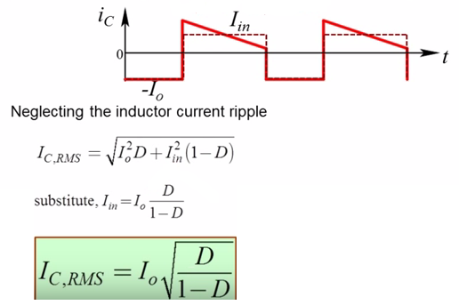

Picuino gracias por el consejo, logre entender porque me pedias la gráfica de la corriente IL.
Con respecto a la corriente del condensador tengo la siguiente grafica de corriente IC en la cual se observa que como me decías tiene valores tanto positivos como negativos.
(68.24 kB, 516x343 - visto 519 veces)
 De la cual podemos deducir la corriente IC
Picuino gracias por su tiempo ya pude establecer los parámetros de mi proyecto por completo el cual será un convertidor cd-cd buck boost con un voltaje Vs=56v, un voltaje de salida entre V0=100V y 12V con una potencia de 2kw lo que me da una corriente I0=20A  a 100v y una potencia de 240w a 12v, la frecuencia de conmutación la puedo elegir a mi criterio de tal manera que sea adecuada para el diseño.
Mi pregunta es la siguiente ¿es posible conseguir estas características de operación con el convertidor buck boost que estoy diseñando? y si es no el caso podría recomendarme uno que cumpla con las características a diseñar.
Gracias por su tiempo.

Me parece demasiada potencia para un buck-boost. No es que no se pueda hacer, es que hay otras topologías más adecuadas.
¿Has calculado las corrientes de pico que tendrás?

Igual deberías plantearte hacer un Boost seguido de un Buck (https://en.wikipedia.org/wiki/Split-pi_topology)
Para altas tensiones el boost eleva y el buck regula.
Para bajas tensiones el boost no hace nada y el buck regula.

Gracias por el aporte picuino, es cierto lo que me dices el tipo buck-boost maneja potencias muy pequeñas para lo que necesito el más adecuado es un convertidor de cd-cd Full bridge que opera a mayores potencias, pero no estoy seguro de lo que he leído si este me puede servir para obtener la salida de tensión entre 100v y 12v. voy a investigar acerca del que me recomiendas el convertidor de topología Split-pi para ver qué características me puede brindar
Re:convertidor buck boost
« Respuesta #36 en: 12 de Marzo de 2017, 12:28:31 »
Te falta calcular las corrientes de pico que va a tener el conversor.
Puedes leer mucha información, pero al final todo se basa en eso.
