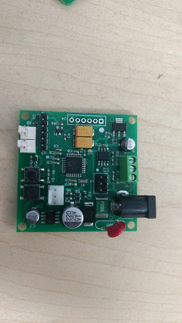

Hola buen dia, disculpen, soy nuevo en esta plataforma de Arduino, hicimos un pequeño proyecto en el cual se comunica mediante modbus a un dispositivo y manda informacion via GSM, en nuestra maqueta con el hardware de desarrollo Arduino UNO funciono muy bien, pero hice el primer prototipo y no puedo buscar la forma de programarlo, ya que el chip max485 interfiere electricamente con el usb-serial ttl que trato de conectar para programar el firmware, deje el puert icsp para programar la tarjeta para cuando la version final ya este lista, y no tenga que programar desde la interfaz de Arduino, pero no consigo hacerlo funcionar, existe alguna forma de programarlo directamente, trate de hacerlo desde un arduino UNO, usandolo como programador, pero no veo como, disculpen estas preguntas a lo mejor muy sencillas, pero como no estoy familiarizado todavía con el entorno de programación, se me dificulta, agradezco algun consejo, saludos

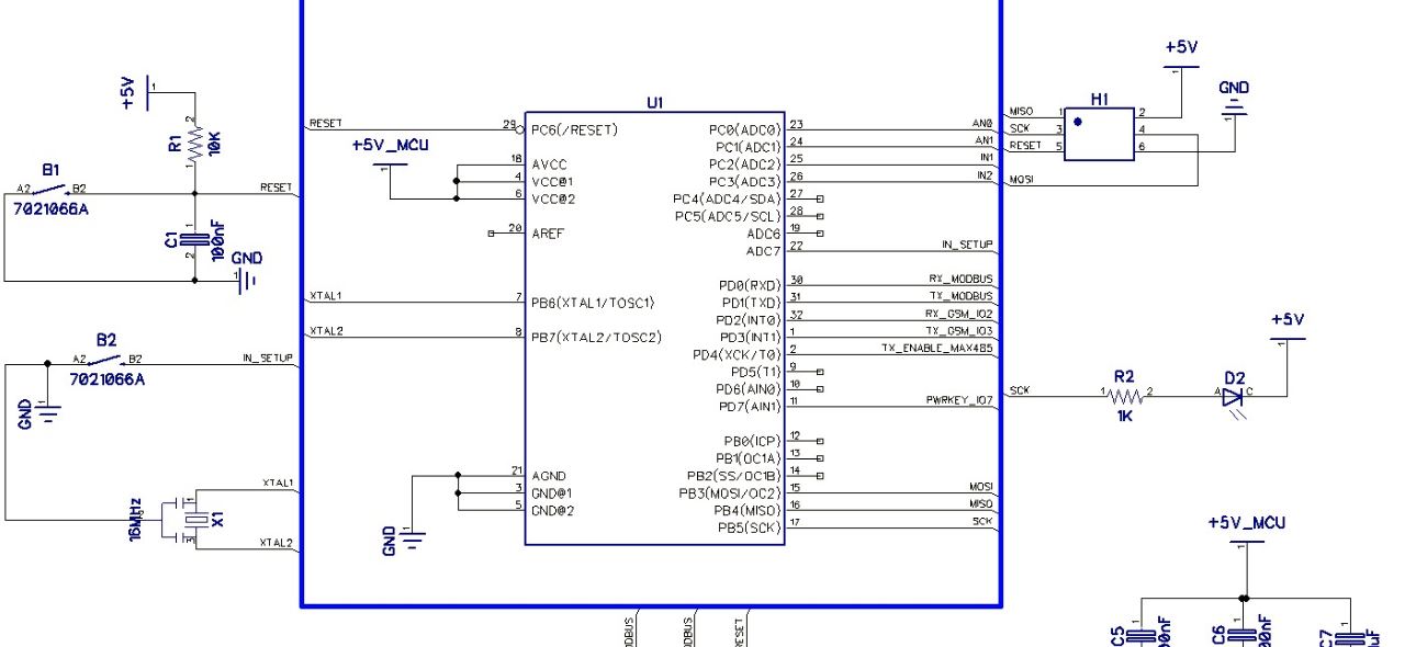

Hola muchas gracias por sus respuestas, si puse el header del icsp, pensando en que seria muy engorroso una vez, que el firmware quede bien, programar primero el bootloader, y luego el programa desde arduino ide, sino programar directamente todo desde el header icsp, el problema que tengo, es que no se que configurar para que el arduino ide genere correctamente el archivo .hex que contenga el bootloader junto con el programa que realice, y cargarlo por el icsp, estoy usando como programador un Arduino UNO, adjunto el diagrama, mi problema es que no se como hacer eso
http://www.thinkchip.com.mx/wp-content/uploads/2017/09/diagrama-arduino-modbus-gsm.jpg

Tienes dos opciones, cargar en un AtMega328P el botloader desde el IDE de Arduino (herramientas --> grabar secuencia de inicio), con esto te programa los fusibles, y luego le cargas el .hex desde el ide con la opción Archivo --> Cargar usando programador, via icsp.
Tienes que seleccionar el programador que usas, en tu caso Arduino as ISP.
La otra opción es cargar los fusibles a tu antojo con un programador, y su correspondiente software de control, y luego le cargas el .hex que te genera Arduino con el programador y el software, esto te permite proteger el código, de la otra forma que yo sepa no se puede.

Gracias micro_pepe, ya vi cual era el problema, es el diagrama, puse la señal del reset que viene del programador (ftdi232) directamente al pin de reset del atmega328, y viendo el diagrama de nuevo del ardunino uno, hay un cap antes del pin, por eso al enviar la señal del reset para que entre al boot, no la recibia, y por ende no se dejaba programar, muchas gracias a todos, saludos
