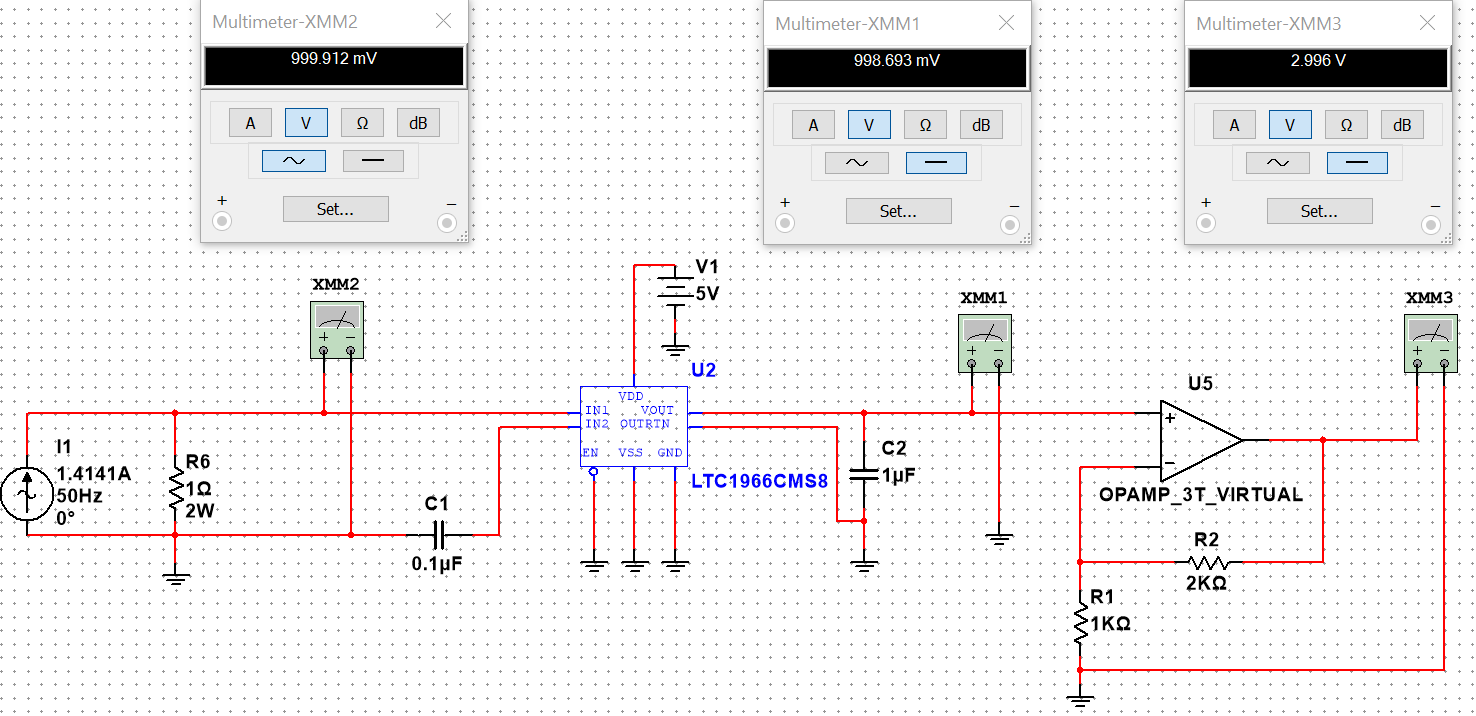

« Respuesta #50 en: 07 de Octubre de 2018, 09:21:08 »
A ver la fuente simula el toroide con 1,41A de valor de pico para simular el amperio máximo que puede dar, el shunt es de 2W (debe soportar 1W) y el AO forma un amplificador no inversor de x3 para la entrada del ADC y dar una impedancia de salida elevada al IC true RMS. Esto estaría duplicado por cada toroide.
(51.81 kB, 1476x716 - visto 955 veces)
Re:Carga en % de un transformador
« Respuesta #51 en: 07 de Octubre de 2018, 11:32:17 »
Me parece correcto el circuito, Si pasan las armónicas las va a leer el LTC1966, y vas a tener tu TRUE-RMS.
Si existe alguna degradacion pero no es importante en las armonicas lo podes dejar como esta.
Si existe una degradacion significativa, podrias tratar de crear un ecualizador para incrementar la señales de mas frecuencia. Ya que el toroide es inamovible.
Y finalmente, por ahora tal ves el AO con ganancia fija te sirva, pero en caso de cambiar de transformador, tal ves la ganancia varie, o en poca carga. Y no se si vale la pena o no poner un PGA para estos casos. Ya que al estar poco utilizado el trasnformador no te vas a preocupar demasiado, y tu interes es en los limites superiores.
« Respuesta #52 en: 07 de Octubre de 2018, 14:40:07 »
gracias killerjc, por lo que he estado viendo los transformadores que se usan para estas instalaciones o bien son de 1A o de 5A puedo poner como condición que son para transformadores 50/1 o bien buscar un ADC con PGA integrado.
