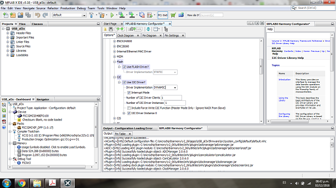

Desconectado sacg
  • Mensajes: 4
Re:DUDA implementar USB con pic24fj64gb002 no se donde empezar
« Respuesta #5 en: 02 de Diciembre de 2018, 23:47:07 »
Hablé demasiado rápido: no se puede configurar, de forma directa, MSD para RAM interna. Tendrías que hacer ciertas modificaciones en el código que se cree. Lo que si que puedes hacer muy fácilmente es configurar MSD con una tarjera SD: ¿Eso te valdría?
http://ww1.microchip.com/downloads/en/DeviceDoc/90003174A.pdf
estube leyendo ese doc,, es seguir el tutorial,, y al llegar  a la configuracion de SD , en vez de seguir los pasos para SD ,, seria factible configurar drivers como i2c o flash driver?
« Última modificación: 03 de Diciembre de 2018, 00:09:53 por sacg »
Desconectado manwenwe
  • Mensajes: 2211
« Respuesta #6 en: 03 de Diciembre de 2018, 05:59:23 »
Ummm no creo. Otra cosa es que configures como SD y luego cambies tú los fuentes para que haga otra cosa distinta: ojo! si cambias yo me haría una copia de seguridad antes ya que no se generan librerías en sí sino enlaces a librerías (puedes fastidiar código que igual necesitas en algún proyecto futuro).
