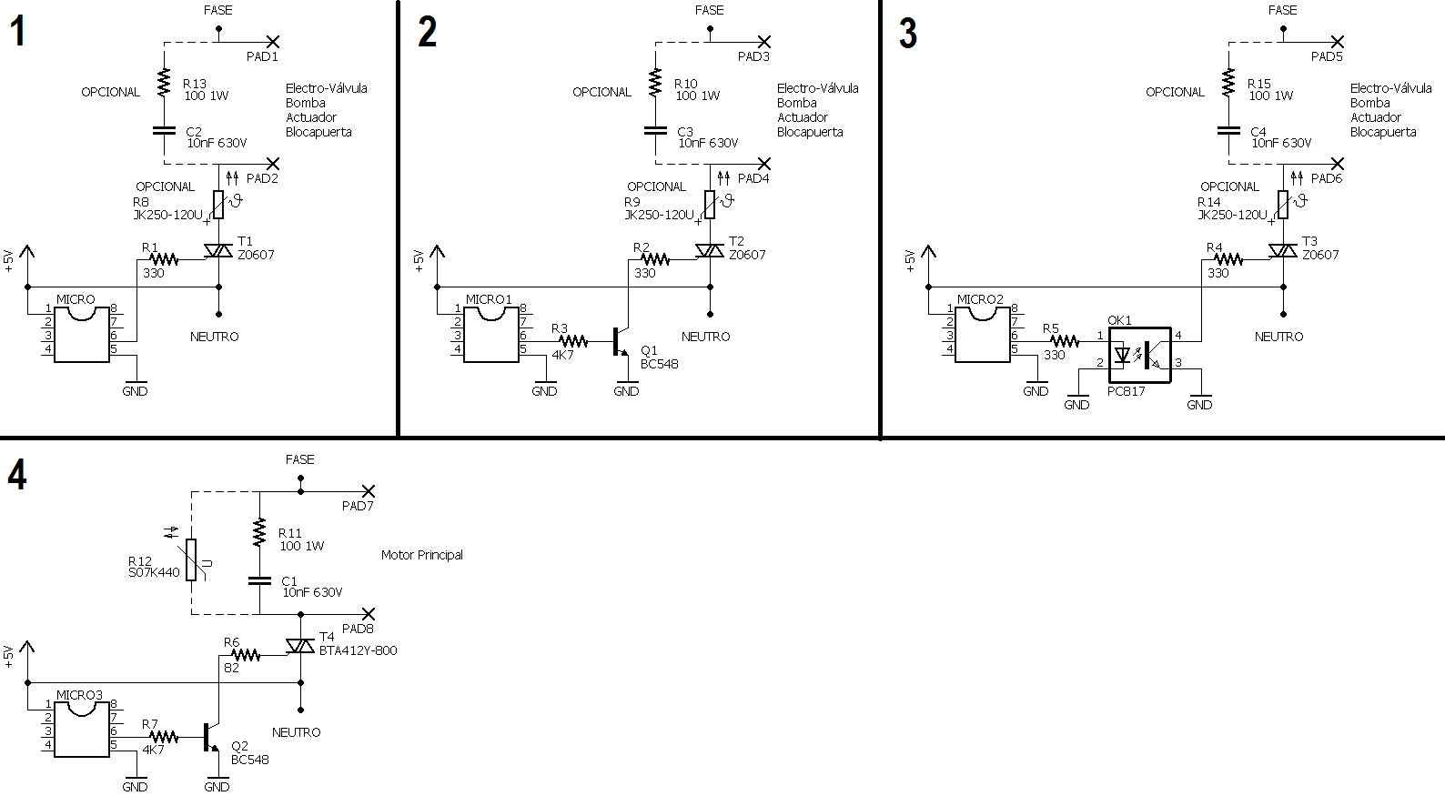

Hola Vangeluz, varios temas a tener en cuenta:
Las placas de lavarropas, en su mayoría controlan el triac de manera directa con el microcontrolador, pocas lo hacen por medio de algún transistor o un ULN2003 y solo un par y de alta gama lo hacen por medio de optoacopladores. y en todos los casos al triac lo disparan con corriente continua y nunca con la propia alterna tomada en serie con la carga tal como lo estas haciendo vos, por lo que te diría que tu circuito desde ya no es práctico o confiable.
Para los triacs grandes (los 2 del motor principal) si usan redes snuber o varistores, pero para los de baja potencia (electroválvulas, bomba y actuador) el comando es directo sin red snuber, en muy contados casos se usa red snuber y en el mejor de los casos usan un fusible reseteable.
(30.61 kB, 1588x875 - visto 2249 veces)
En los circuitos de la imagen superior:
Los circuitos 1, 2 y 3 son para el control de bajas intensidades, como ser las electroválvulas, la bomba de desagote y el actuador/torque para el centrifugado
1) Este es el circuito más usado, donde el triac's es comandado directamente por el micro usando una resistencia de 330 ohms mediante. En muy contadas ocasiones se usa una red snuber o un fusible reseteable y nunca ambos al mismo tiempo. De elegir yo usaría el fusible reseteable (casi nunca e visto que se quemen las salidas), pero sin ningunos de los dos anda perfectamente.
2) Circuito donde se usa un transistor para accionar el triac, puede usarse un simple transistor en la configuración mencionada o usar un ULN2003 y con este controlar todas las salidas, en el caso del ULN2003 la resistencia de 4K7 no debe aplicarse ya que el pin del micro va directo al integrado. El filtrado es opcional tal como en el primer caso.
3) Este circuito usa un optoaislador para comandar el triac, pero se usa solo en placas de alta gama donde la salida del motor principal es brushles o trifásica, nunca lo e visto aplicado en placas con motores asíncronos (tu caso) o motores universales (con carbones). El filtrado también opcional como en los casos anteriores.
4) Este circuito es el usado para el caso de triacs de motor principal. Nunca los e visto optoacoplados porque en la mayoría de los casos usan un sistema de control de potencia por medio de control por ángulo de fase. Yo te recomendaría que usaras el triac's indicado en el esquema, ya que es aislado y de 800V (ambos necesitan disipador y al ser aislados puedes usar uno solo para los dos triacs), el que estás usando vos puede llegar a quemarse bajo carga según sea el tipo de motor que usa tu lavadora. En este caso siempre se usa o una red snuber o un varistor para proteger al triacs, en el caso de la red snuber es un capacitor de polienter de 10nF y 630V en serie con una resistencia de 100 ohms 1W (no menos de 1W), de usar un varistor que sea uno con un diámetro mínimo de 7mm y una tensión comprendida entre 600 Vdc y 750 Vdc (esto si usas el triacs de 800V).
Como puedes observar en los esquemas, el triacs siempre esta conectado por el pin A1 o T1 a +5Vcc, por lo que el circuito nunca es aislado de los 220Vca, de hecho, debes de conectar el neutro o fase a los +5vcc para que funcione de manera correcta. En este caso yo te recomiendo usar de alimentación una fuente aislada para conseguir la tensión de alimentación del micro.
Espero te sea de ayuda.
