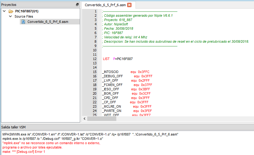

Hola a todos,
De nuevo me encuentro con otro problema a la hora de realizar la simulación paso a paso. En esta ocasión al igual que en l anterior dentro de la opción "Debug -> PIC CPU --> Source Code" tampoco puedo ver el programa. Tengo la ventana SOURCE CODE cerrada.
Ahora abro la ventana del Source Code y ahí tengo el programa. Le doy a la opción de "Built" y me sale un mensaje de error y creo que debe ser por eso que no puedo realizar la simulación.
El problema es que no se a que se debe ese error y como solucionarlo. Adjunto imagen del error para ver si alguien me puede ayudar a solucionarlo.
Gracias de antemano
F.
  • Mensajes: 4154
Re:Visualización de simulación paso a paso
« Respuesta #4 en: 02 de Marzo de 2021, 13:56:17 »
Problema resuelto.
Tenia mal configurada la ruta del compilador dentro de la carpeta de Proteus.
