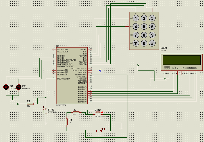

Buenos tardes a todos, estoy creando un circuito donde donde hace el funcionamiento de un microondas pero tengo problemas con la programacion en C, estoy usando el C Compiler

Y cual es el problema?. Veo que falta 5v en la unión de R3 y R4. Usas el pin RW del display? casi siempre se pone a tierra.
También falta resistencias limitadoras para los led D1 y D2.
