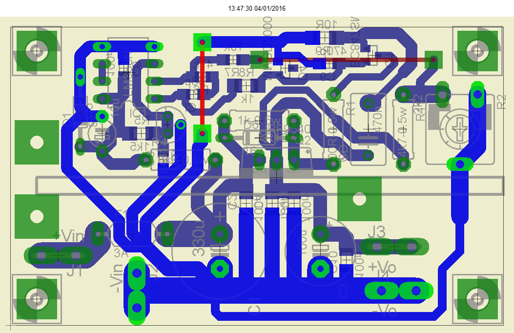

Respecto a la parte de control.
Has puesto una sóla pista de masa. comprueba que las corrientes grandes (por el emisor del transistor npn por ejemplo) no pasan por esa pista y van por otra pista paralela al mismo punto de masa.
Re:Sintonización de un PID para un regulador lineal de tensión
« Respuesta #106 en: 04 de Enero de 2016, 09:49:51 »
Así mejor, la pista marcada es la de masa.
Saludos!!!

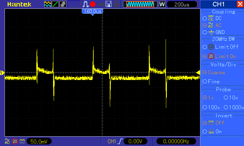

Bueno, adjunto el oscilograma del regulador montado en PCB:
(19.1 kB, 800x480 - visto 928 veces)
Los pulsos transitorios son mas o menos igual, pero aparece unos escalones sobre 0v que antes no salian  :shock:
Prometo subir un archivo con el resumen del diseño.
Saludos!!!

Ese escalón en el rizado de salida no es por el polucwitch, alimentando despues de el aparece igual.

Creo que el rizado de salida sería menor aún si tuviese alguna carga al desconectar el mosfet (una carga siempre conectada)
De todas formas está bastante bien.

Probé a poner una carga siempre conectada de 8w, pero no veo diferencia en la respuesta, aunque una variación de 25mV al conmutar 70w a 1KHz creo que está muy bien  :lol:
