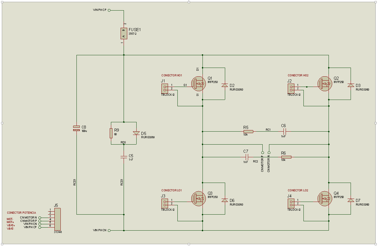

Hola Charly, ya había mencionado las características del motor pero vuelvo a subir los esquemas y datos.
En la imagen PUENTEH 2 esta el esquema del circuito que hice en PCB. Los valores de las resistencia de la red RC son de 80 Ohms y los capacitores de 100nF. Como no tenia suficientes diodos RURG, no se los puse.

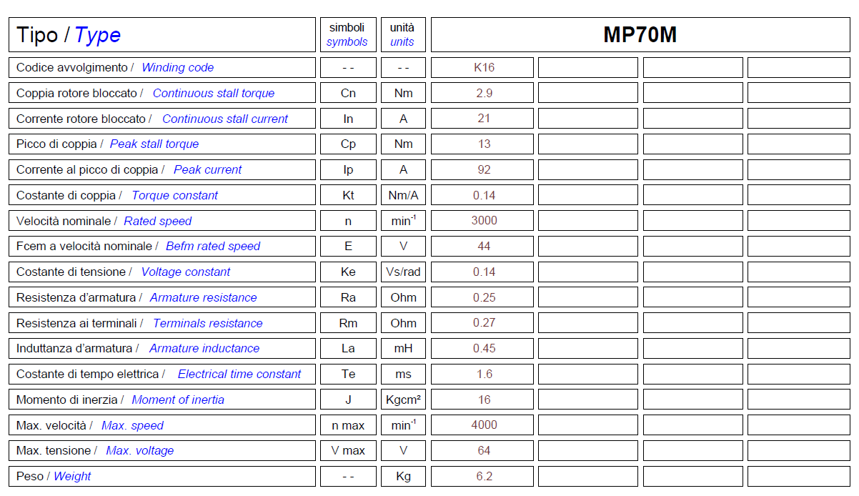

Y los datos del servomotor están en la imagen MOTOR 2.
(70.34 kB, 1202x694 - visto 856 veces)
La corriente que estoy observando es la corriente de salida (Io) en la carga. Y sobre la frecuencia de conmutación muchos me recomiendan que sea alta (100 kHz) pero no se cual tomar, como te comente tome el doble de la frecuencia de 20 kHz.

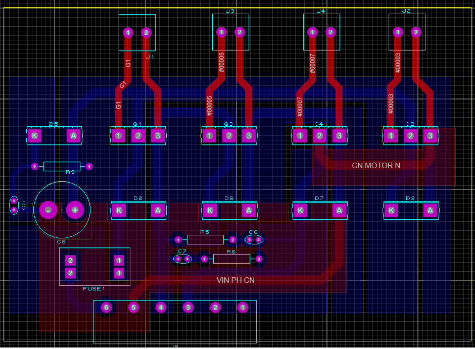

También adjunto una foto de la tarjeta que realice y del ruteo de la tarjeta.
(73.83 kB, 940x691 - visto 883 veces)

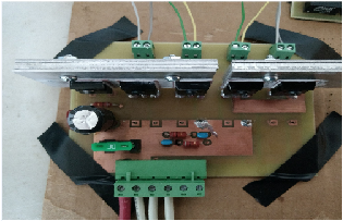

« Respuesta #25 en: 10 de Noviembre de 2016, 16:55:26 »
Aquí dejo la foto de la PCB, no pude adjuntar en la anterior respuesta por el tamaño. Espero puedas darme tu opinion Charly.
(119.07 kB, 315x203 - visto 845 veces)
Re:Driver para servomotor DC problemas de calentamiento
« Respuesta #26 en: 10 de Noviembre de 2016, 21:36:45 »
Hola jzed15, pues lo que me interesaba ver era más exactamente el driver de los mosfet, aquí solo me muestras el puente H (que no posee mayores secretos) y esto es solo la mitad del circuito.
Más allá de lo anterior, pues solo un IRFP250 para ese motor es muy poco, ten en cuenta que la corriente pico puede ser de 90A.
Como te e dicho antes, los diodos en anti paralelo a los mosfet son imprescindibles, por lo tanto, quita las redes RC (de muy poca o nula utilidad)  y coloca los 4 diodos pertinentes.
Frecuencia del PWM, yo te recomendaría rondando 1KHz, el que te dijo 100 KHz, pues, sencillamente, no sabe nada. Como ya te e dicho, a menor frecuencia, menor calentamiento.
Espero el circuito de los drivers, y que  comentes con que tensión alimentas el puente H.

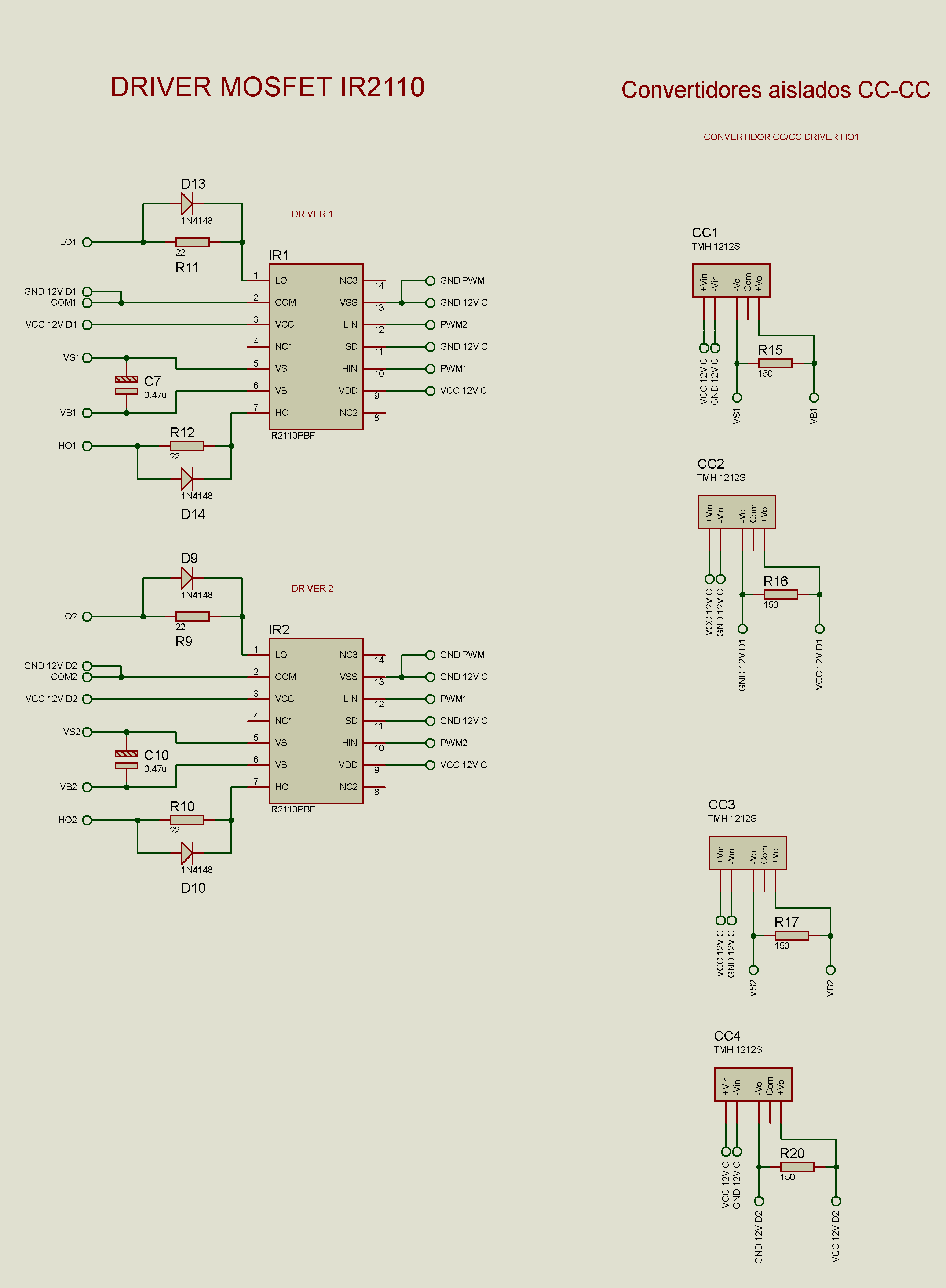

Desconectado jzed15
  • Mensajes: 17
« Respuesta #27 en: 10 de Noviembre de 2016, 22:21:16 »
Hola Charly. El puente lo estoy alimentando con 24 V, estoy utilizando dos baterías de 12V  en serie.
El Driver mosfet es el IR2110, lo alimento con 12 V. Y separo las fuentes para las conmutaciones inferior y superior de cada driver de la fuente lógica del IR2110. Para esto utilice unos convertidores aislados DC-DC a 12V.
(150.25 kB, 2579x3510 - visto 1117 veces)
El circuito de los IR2110 lo implemente en unas tablillas de prueba, por el momento no he podido hacer su PCB.

Hola jzed15, OK, con el IR2110 no hay ningún problema, le sobra para ir a los 40KHz y mucho más. Lo que no e visto es la resistencia de gate, de que valor usas?
Por otro lado, con que comandas los IR2110, o sea, que tipos de señales les estas introduciendo?
