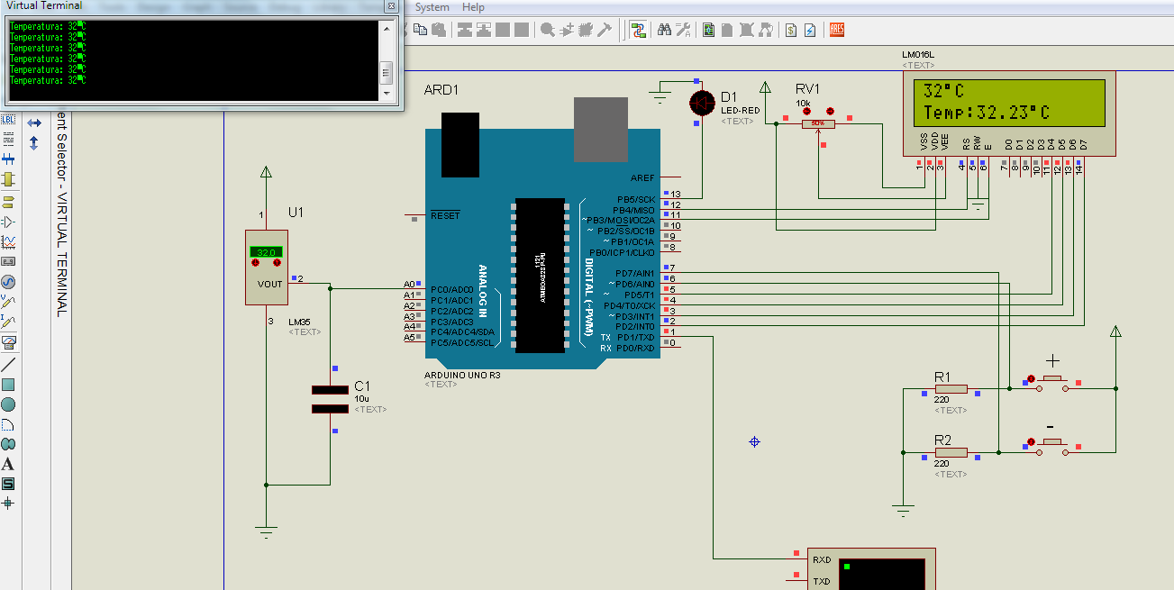

como aumentar y disminuir la Temperatura lm35 pushbutton LDC
« en: 10 de Septiembre de 2016, 00:57:39 »
buenas estoy haciendo un termómetro y solo logre que aumentara la temperatura pero no logro disminuir la temperatura espero una orientancion y que me ayuden con esa parte ya que tengo dias luchando para disminuirl. y tambien colocar un tope minimo y un Maximo
