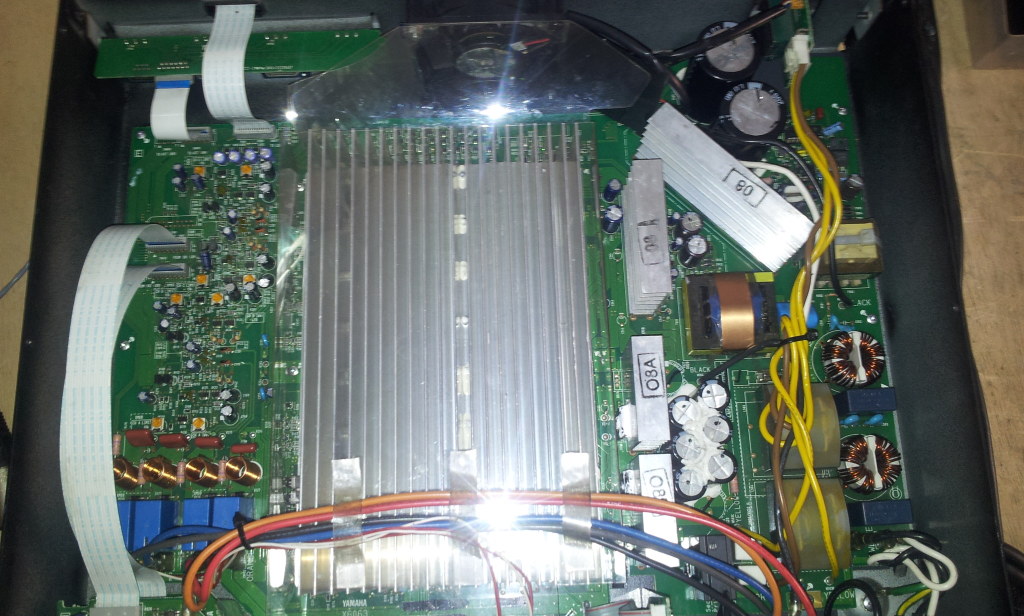

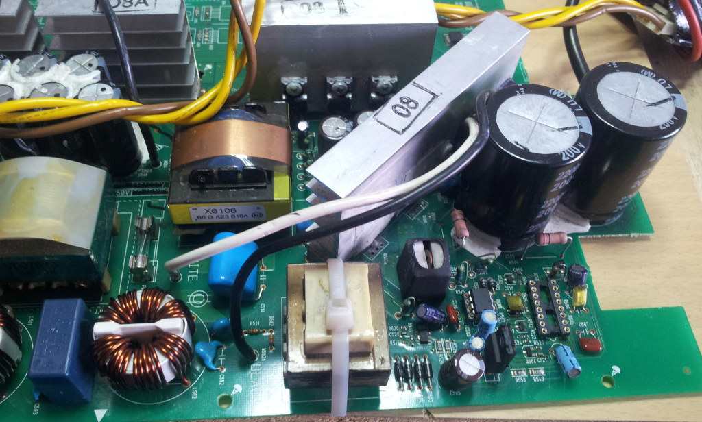

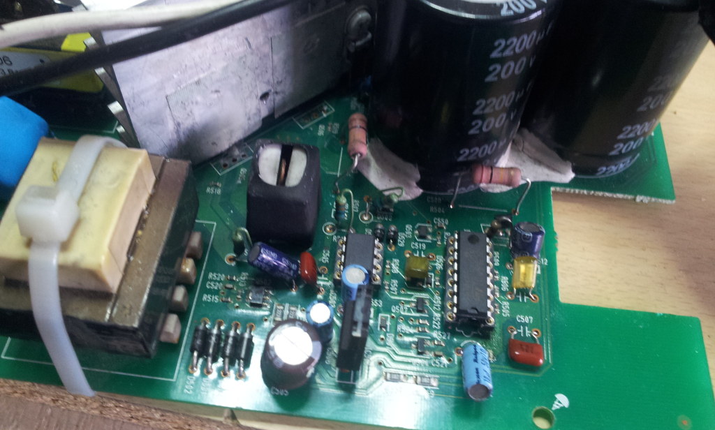

 :-/ :-/ el Amplifiacor andando!! Guepa!!! :-) :-)
Muchas gracias Carlos y Killer por vuestros gran aporte como siempre, he medidos Voltage de +50v -50v y voltage al previo +15v -15v,  ahora me toca ajustar la corriente de resposo y potencia,
hice como indico Carlos, un Transistor BC548 y dos resistencia de 10k ohm. monte los Transistor IGBT a la Fuente y andando...
Aqui pongo imagenes de la Etapa Yamaha XM 4180 XM 4180
muchas gracias una vez mas..

Hola Carlos,  gracias por tu gran ayudas,  hacer lo que me pide ya es muchos trabajos porque debo demontar todas la placa y ya la he ajustado segun la hoja esquemativa,, Tengo la Etapa en su mueble ya lista y desde ayer la tengo con una carga de 400 Vatio 8 Ohm y una señal de 1Khz para controlar como se comporta con la ventilacion, ahora mismo estoy escuchando musica  :mrgreen: :mrgreen: y funciona de fabula,,  de todas formas muchas gracias por tus sugerencias..
