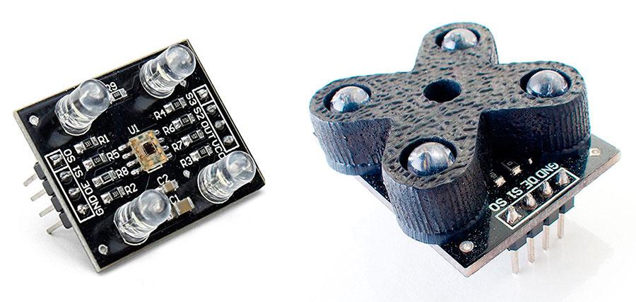

Bueno, no conseguí localizar el código, pero ya metido en faena busqué el sensor y estuve probando el código utilizado en el vídeo que puse en un mensaje anterior(*).
Me encontré el sensor con una arandela de goma (que seguramente usé para reducir la incidencia de luz ambiental), la típica junta de goma usada por fontaneros y que se puede localizar sin problemas en cualquier ferretería. No recuerdo si llegué a sacarle partido, ni siquiera recordaba su existencia...
Supongo que la idea la tomé de un módulo de TAOS:
He visto una idea parecida en módulos con TCS230 pero dudo que sean una buena solución. Al estar tan separados los leds, en distancias cortas el centro será una zona de sombra. No lo sé, me lo parece.
