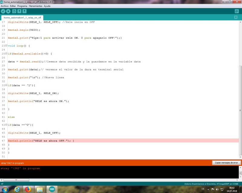

me estoy creando un Sketch con Arduino Duemilanove y al compilarlo me tira un error
Tienes errores básicos.
1.- Si usas constantes asígnalas con #define, y si son variables, dales valor con = y termina las lineas con ;
Has hecho una mezcla de constante y variable.
int RELE_OFF 1
int RELE_OFF 1
int RELE_1 4
Decídete entre constante #define RELE_OFF 1  o variable  int rele_off =1;
En tu código fuente, deberías definirlas como constantes con #define, puesto que no se van a modificar en el programa, así van a la flash en vez de a la Ram. Si es una variable, conviene ponerla en minúsculas, todo en mayúsculas debería de reservarse para constantes.
2.- Errores de comillas dobles y simples, parece lo mismo, pero no lo es:
Serial.print(“Tipe:1 para activar rele ON. 0 para apagarlo OFF!”); // MAL
Serial.print("Tipe:1 para activar rele ON. 0 para apagarlo OFF!"); // Bien
if(data == ‘1’) // MAL
if(data == '1') // Bien
3.- Tenías un corchete de más al final.

Gracias por vuestras Sugerencias, Planeta, aqui subo una foto del error que me tira
siendo asi voy a probar la correccion que hizo Planeta y luego comento..
Un saludos

Lo que es raro, es de donde has sacado esas comillas. Poniéndolas en un convertidor texto a ASCII, me da una combinación de 3 códigos ASCII para cada comilla, cuando lo normal sería uno, es un expediente X.
El ASCII para las comillas dobles normales es el 34, y para las comillas simples es el 39.
En tus comillas esas raras, da 3 códigos ASCII para cada una, y además son distintos para la apertura y para el cierre de comillas. Debe de ser algo relacionado con el idioma del teclado.
“   ---> 226 128 156
”   ---> 226 128 157
‘  ----> 226 128 152
’  ----> 226 128 153
"  ----> 034
'  ----> 039
« Última modificación: 14 de Julio de 2018, 10:48:12 por planeta9999 »

Estoy agregandole mas Reles al programa y me encuentro estancado,
aqui pongo el Sketch a ver si alguien me puede corregir...
    //******** Test control relé por puerto serie ********
    #define RELE_ON 1
    #define RELE_OFF 0
    #define RELE_1 4
    #define RELE_2 5
    #define RELE_3 6
    #define RELE_4 7
    #define RELE_5 8
    byte rele = 0;
    //******** Configuración *****************************
    void setup()
      // RELE_1
      pinMode(RELE_1, OUTPUT); // ponemos el pin 4 como salida
      digitalWrite(RELE_1, RELE_OFF); //Rele incia en OFF
      Serial.begin(9600);
      Serial.println("1 = Alterna activación/desactivación rele.");
     // Rele_2
      pinMode (RELE_2, OUTPUT);
      digitalWrite(RELE_2,RELE_OFF);
      Serial.println("2 = Alterna activacion/dasactivacion rele.");
     // RELE_3
      pinMode(RELE_3,OUTPUT);
      digitalWrite(RELE_3,RELE_OFF);
      Serial.println("3 = Alterna activacion/desactivacion rele.");
      // RELE_4
      pinMode(RELE_4,OUTPUT);
      digitalWrite(RELE_4,RELE_OFF);
      Serial.println("4 = Alterna activacion/desactivacion rele.");
      //RELE_5
      pinMode(RELE_5,OUTPUT);
      digitalWrite(RELE_5,RELE_OFF);
      Serial.println("5 = Alterna activacion/desactivacion rele.");
    //******** Programa principal ************************
    void loop()
       if(Serial.available() > 0 && Serial.read() == '1')
            if(rele == 0)
                  digitalWrite(RELE_1, RELE_ON);
                  Serial.println("RELE_1 es ahora ON.");
                  rele=1;
              else
                  Serial.println("RELE_1 es ahora OFF.");
                  rele=0;
             if(rele == 0)
                digitalWrite(RELE_2,RELE_ON);     // pin 5
                Serial.println("Rele_2 es ahora ON.");
                rele=1;
            else
                 Serial.println("Rele_2 es ahora OFF.");
                 rele=0;
cuando le envio un 1 el RELE_1 se me activa, le envio otra vez un 1 el RELE_1 se me desactiva y me activa el RELE_2  por la cual yo lo que quiero es que a cada numero ( 1 - 2 - 3 -4 - 5 ) que yo le envie se me active y desactive con su correspondiente numero,  me estoy haciendo un lio con los Corchetes  y se me pasa algo que no lo veo..
alguien me le puede echar un vistazo al Sketch?
