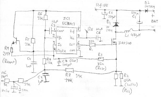

He montado el circuito del adjunto, y es muy inestable y difícil de ajustar.
La inestabilidad supongo se pueda mejorar ajustando el PI entre los pines 1 y 2.
En cuanto al ajuste, lo calculé para que con 0v del pwm regulase a 1A aproximadamente (caida de voltaje de 0.5v en R2), y con 5v a 0A (el pwm se divide el voltaje entre 10 y se inyectaría unos 0.5v a través de la resistencia de 39k del pwm), pero con un voltaje de unos 2v da 1,6A y empieza a funcionar por debajo de 4v.
Ahora mismo no uso un pwm, si no un voltaje dc de 0 a 5v.
Saludos!!!

La regulación (C3) tienes que hacerla poco a poco. Comienza sustituyendo C3 por una resistencia pequeña y poco a poco la puedes ir aumentando.
Re:Fuente de corriente con Buck y PIC
« Respuesta #34 en: 17 de Marzo de 2019, 18:17:45 »
Bien, con 100K las cosas parece que funcionan, puedo regular con un voltaje de control de 0 a 5v (dividido por 10) una corriente de 0 a 0.7A (tube que poner otra resistencia en paralelo con R2, total 0.33ohm).
Supongo que ahora hay que estimar el valor del condensador integrador, C3.
Saludos!!!

Eso es porque 100k es todavía pequeña. Prueba a subir su valor hasta que la salida sea inestable y pones la mitad de ese valor.
Además falta el condensador de compensación integral, para eliminar el error permanente.

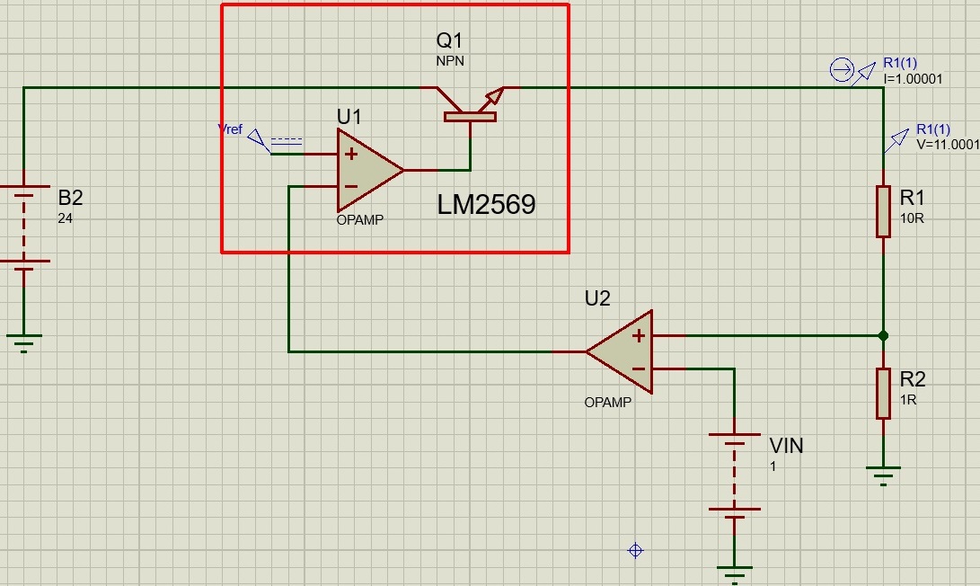

« Respuesta #39 en: 17 de Marzo de 2019, 23:22:07 »
¿Y usar un modulo de los que ya vienen armados con una pequeña modificacion?
Esta simplificado el esquema del LM2569 solamente para mostrar.
Vin seria el pwm filtrado.
(193.96 kB, 1091x652 - visto 799 veces)
« Última modificación: 17 de Marzo de 2019, 23:24:48 por Yoshua »

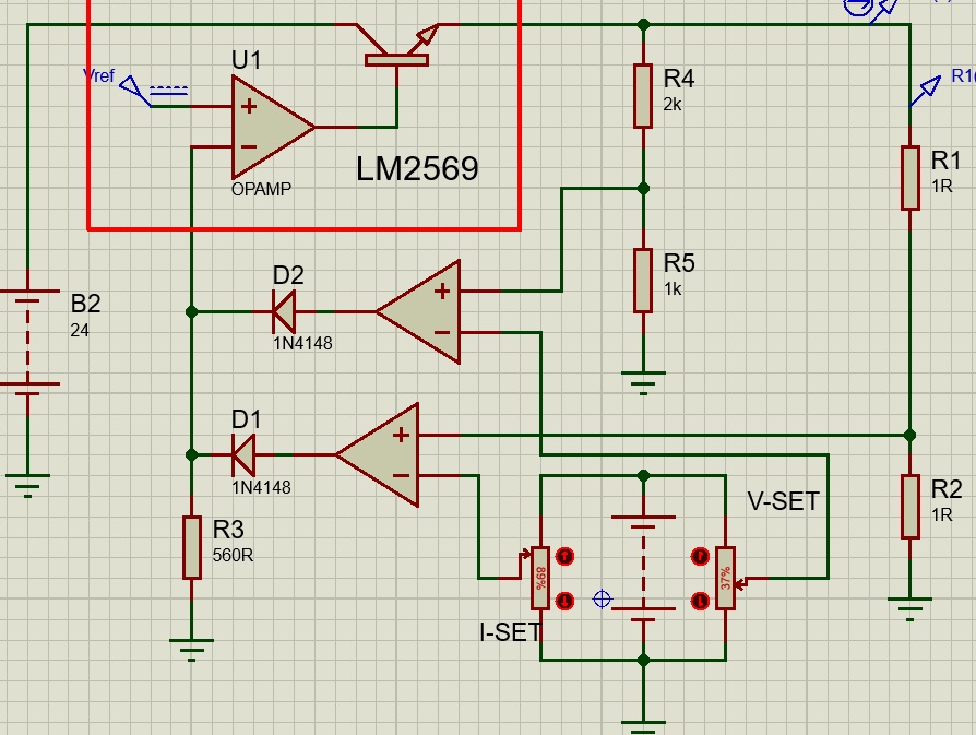

Desconectado Yoshua
  • Mensajes: 213
« Respuesta #40 en: 17 de Marzo de 2019, 23:41:06 »
Acá te dejo una versión con control de voltaje y corriente. Me olvide de agregarle los capacitores que van de la pata + a la salida de los operacionales que creo que eran de 1nF.
La salida que tendrías es el triple de Vset (1V/3V) siempre que la corriente no pase el nivel de Iset (1V/1A).
(184.23 kB, 894x673 - visto 720 veces)
R1 es la carga y R2 es la resistencia de sensado de corriente.-
« Última modificación: 18 de Marzo de 2019, 14:28:10 por Yoshua »

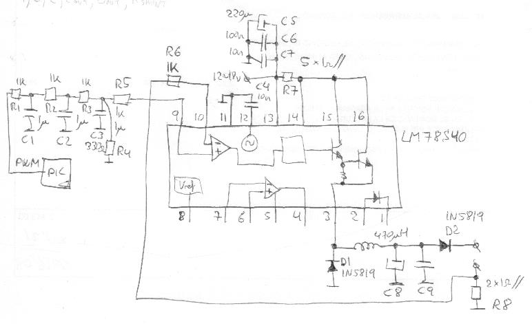

Yoshua:
en la linea que dices he montado el siguiente esquema, y no funciona mal:
(41.2 kB, 772x471 - visto 808 veces)
Saludos!!!
« Respuesta #42 en: 19 de Marzo de 2019, 13:36:25 »
Pero tiene una respuesta unas 10 veces más lenta.

¿El filtro rc de entrada no es mucho? Me parece que haciendo un simple filtro de dos resistencias y dos capacitores con una frecuencia de pwm de 20khz va bien.
