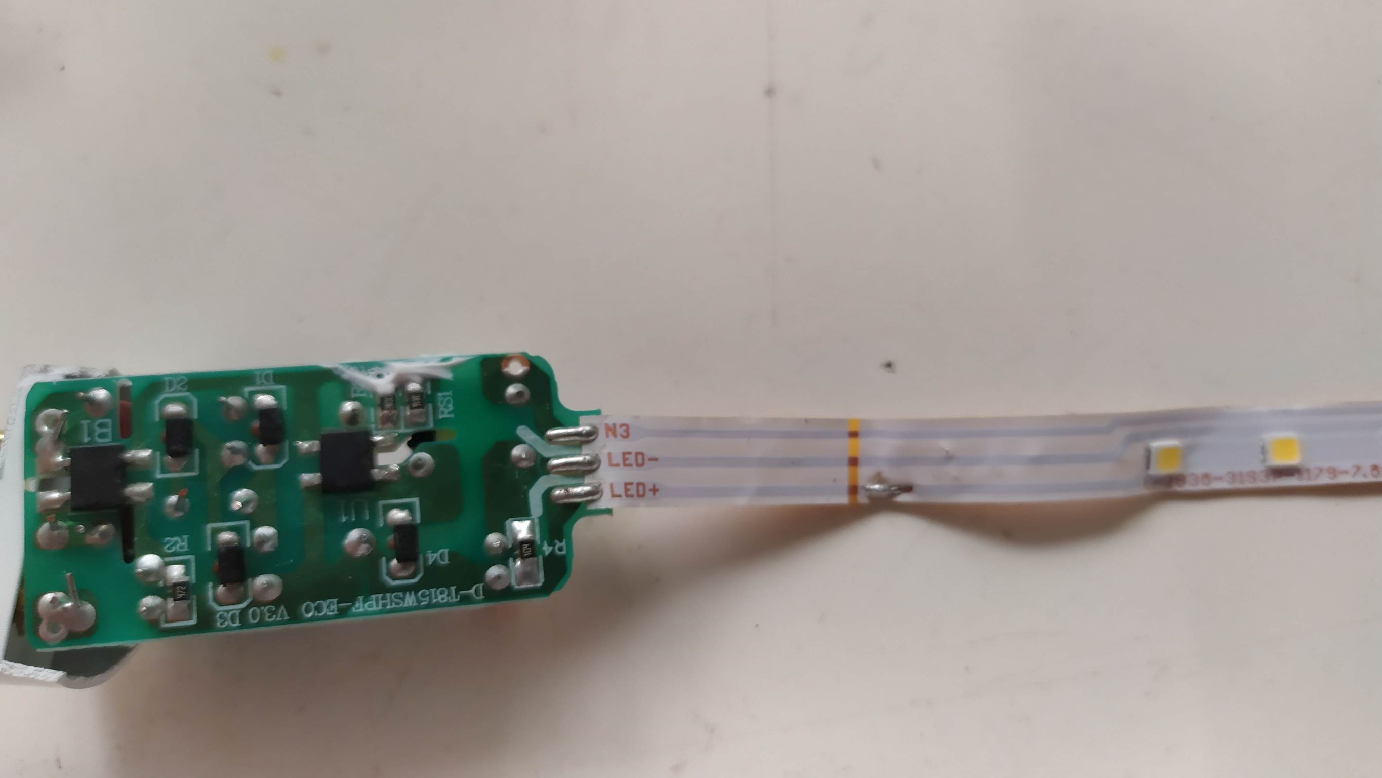

ok con la nueva información que nos das aunque no se por que no quieres compartir una foto de los tubos y mas a un si ya tienes pruebas y muchos abiertos para poder ayudar mejor, por lo que comentas de la marca o bien dicho proveedor es lo mas seguro que sean chinas y por eso no tiene mucha información, a lo que comentas que el mismo proveedor dice que no es regulable es por su estructura interna de ac a dc para los led y pues de hay podría terminar el tema pero como comentas que si regula en un intervalo de 70 a 90 imagino entonces que no tienen algún circuito ya que si fuera así solo pasaría de apagado a encendido una vez pasando el lumbral como la mayoría de lámparas, focos y de mas ahorradores en el mercado pero como todas las chinas han de ser solamente un puente de diodos o en otras que es lo mas común directos los arreglos de leds con sus resistencias o solo el led de potencia por lo mismo puede variar con alterna como con directa como has comentado, pero eso ya lo veríamos si subes una foto entonces puedo concluir que cualquier driver que se comprara no funcionaria ya que no estamos variando corriente que es lo que hacen la mayoría y por eso funcionaria con un autotransformador por que varia el voltaje por eso el mismo proveedor lo indica que no es variable pero lo bonito de esto es que ya viendo los tubos interno podemos buscar la mejor manera de adaptarlos por que lo fácil es ponerle el autotransformador pero como dices es caro yo descartaría los drivers y vería como esta el circuito de los tubos y sobre eso hacer un driver pequeño interno y ya solo sacar con que controlarlo casi casi hacerle su driver interno y control para cada tubo pero es otra idea y que tal y tal vez te vuelvas distribuidor de esas mismas lámparas ya dimeables

Pongo las fotos del driver y el tubo que estoy probando ahora mismo. El anterior parece que lo dejan de vender por problemas de normativa.
El nuevo funciona igual a nivel regulación.
