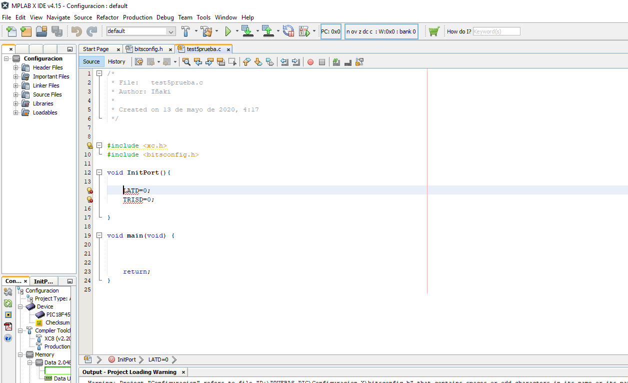

4º Ahora que consigo que me funcione el MPLAB X IDE v4.15 cuando dejo todo listo para ponerme manos a la obra la siguiente linea me sale subrayada en rojo "#include <xc.h>" a lo que me sorprende porque yo ya había instalado el compilador XC8 concretamente la verión 2.20, pero bueno por si acaso lo instalo otra vez no vaya a ser que no lo hiciera bien, la volvemos a instalar y mi sorpresa es que sigue poniendo la línea en rojo :D

« Respuesta #4 en: 13 de Mayo de 2020, 18:26:53 »
Esto es lo que me sale ahora

« Respuesta #5 en: 13 de Mayo de 2020, 22:26:50 »
Listo ya lo he solucionado aunque no era lo que me decíais muchísimas gracias.
La solución ha sido cambiar de versión del compilador he pasado de la V2.20 a la v1.45
Gracias a todos lo dejar por aquí por si a alguien le pasa tenga en cuenta esto
