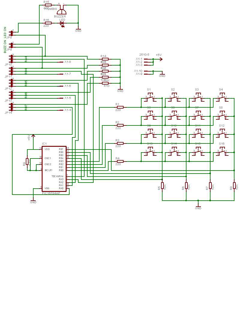

Buenos dias muchachos, soy nuevito en el foro y en la electronica, por ahora solo estoy con un hilo construyendo mi primer CNC (Arranque con mi CNC) y este me parecio el mas indicado para preguntar sobre el teclado ya que el codigo lo hice en PBP.
Hice un teclado matricial 4x4 pero tengo muchas dudas ya que no funciona como quiero. La idea es el teclado matricial y leer con un pic16f628a la tecla pulsada y enviar en serie a otro pic para por ejemplo mostrarlo en un LCD de 2x16.
Lo que hace mi teclado es mandar cualquier tecla y mostrar continuamente en el LCD lo que manda sin que yo pulse una bendita tecla, pero si pulso una tecla tambien se muestra en el LCD y luego sigue mostrando cualquier cosa.
El codigo en PBP del que lee el teclado es este:

Adjunto el esquema del teclado por si tambien esta mal el hardware:
Sera problema del hardware, del software o de ambos?
Por favor toda ayuda sera bienvenida!
Saludos y gracias de antemano! :-/
« Última modificación: 24 de Noviembre de 2008, 14:50:37 por mundotronic »
Desconectado sandra
  • Mensajes: 374
Re: Ayuda con teclado matricial 4x4 y comunicacion serie
« Respuesta #1 en: 24 de Noviembre de 2008, 18:55:16 »
M ira aquí te pongo un ejemplo de una matriz 8x5 que estoy asiendo funciona bien y no tengo ningún problema con ella.
El que te mande continuamente el numero de una tecla  pudiera ser por que hay rutinas de teclado que te indican que no hay tecla pulsada enviando un numero en el caso de mi rutina es 128 .
Envía constante mente 128 indicando con este número que no hay  tecla pulsada,
Si miras  el código veras que esto se resuelve indicándole al  pic que si no ay tecla pulsada no mande nada por  tx.
Ahora otra recomendación es que algunas veces  la transmisión serial puede estarte enviando basura.
Esto se resuelve indicándole al receptor que no reciba nada sino recibe primero un carácter especifico que en mi caso es  @ .
Otra posible causa es la sincronización entre el pic que transmite y el  pic que resive lo que se resuelve con un pin extra en cada pic  que en mi caso se llama  strobe cuando el pic que transmite esta listo para enviar el dato de la tecla pulsada pone este pin en alto .
Otra posible causa es el efecto de rebote de las teclas lo cual hay que resolverlo por  hardware o software
Espero que te sirva
Un saludo

Gracias sandra por tu ayuda, en cuanto tenga un tiempo pruebo el codigo que pasaste y modifico el mio para que envie el caracter de arranque que me decis. Vos crees que el esquema esta bien?, No hay problemas con las resistencias?.
Saludos! :-/

Pues mira así de pasada no le miro mal solo cabe mencionar que yo utilizo las resistencias pull up internas del puerto b y las resistencias limitadoras de i no las utilizo y me  va bien el teclado.
Algo que olvide mencionar es que no pongas mucha atención  a la rutina de  lookupl la tuve que utilizar solo para configurar a mi gusto el valor de cada tecla ya que el teclado es de una vieja calculadora y la matriz esta arreglada de una forma no estándar así que para no perder tiempo lo resolví  de esta manera
Suerte
