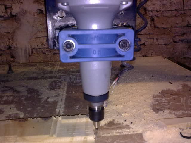

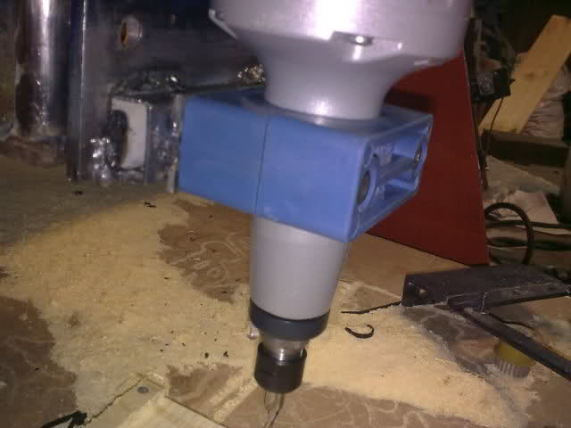

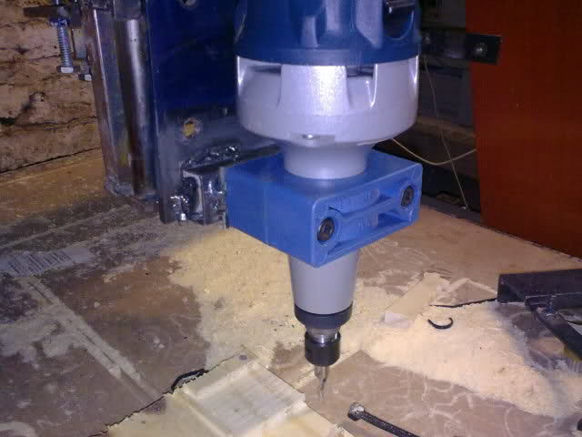

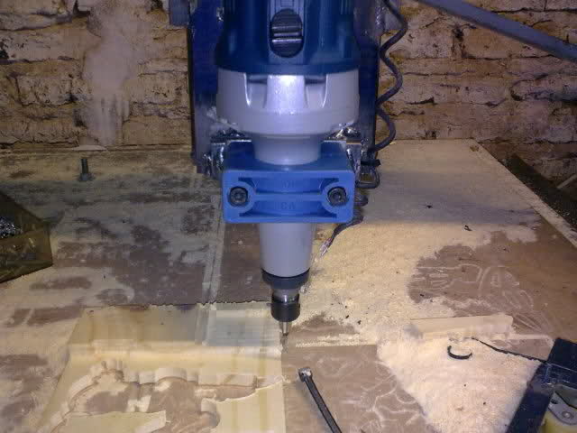

Buenas.
Les cuento que el motor que tenia con el mandril, ya no daba mas :5], asique tuve que cambiarlo.
Compre una amoladora recta Bosch, todo muy lindo, pero a la hora de montarlo se me complico.
Pensando como podia agarrarlo a la maquina se me cruzo por la cabeza un soporte de tubos, mangueras hidraulicas.
Un tiempo trabaje para una empresa de lubricantes donde haciamos centrales hidraulicas, mantenimientos en reductores y demas y de ahi recorde estos soportes.
Tienen de base una chapa donde estan las roscas de los tornillos, la cual yo solde.
El soporte en si son 2 medias lunas de plastico, liviano pero resistente.
Al aflojar los 2 allen se desarma a la mitad, facil y rapido
El cuello de la amoladora recta (la mia) es de 35mm, y el soporte es justo de esa medida, con decir que con eso solo la tengo soportada a la base y quedo bastante firme.
Les paso algunas fotos para que se den una idea.
Los soportes no se si tienen algun nombre, pero se pueden conseguir en casas de repuestos para hidraulica.
El que esta en las fotos me costo $ 20..
A lo mejor no es gran cosa pero queria compartirlo

Hola BaRuk, debo decirte que es muy buena idea lo del soporte. El elemento se ve más que apropiado para la fijación de una amoladora recta y en tu caso queda muy bien con la Bosch de cuello largo. Por otro lado, el costo del producto no se compara con una pieza mecanizada para tales efectos. Gracias por tu aporte, es muy valioso. Saludos
