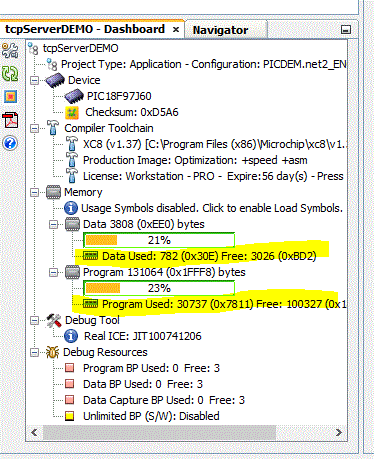

Don Carlos está trabajando con un PIC18. Tal vez la confusión se debe que yo envié una imagen cuando abrí su proyecto, pero yo estaba trabajando en el mío. (Con un PIC32MX)

Quiero trabajar con el tcpServerDEMO.X se supone que es para implementar el protocolo tcpip como servidor.

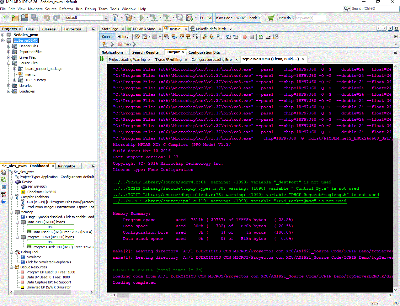

Ya pase la etapa principal que es la de compilarlo ahora es implementarlo en un pic18f4550 segun la compilacion esto es el resultado de la memoria usada. Por lo cual cabe perfectamente en un pic18f4550. Claro que me queda corto para la immplementacion de la pagina web, ahora no se si ya esta implementada el el codigo del ejemplo. Me imagino que si. Empezare a revisar.

El PIC original es más grande (tiene más pines) que el que quieres usar.
Deberías comentar o borrar aquellos que no posee tú PIC, si es que no hay problema con los periféricos que estarán conectados a dichos puertos (me parece que la pantalla LCD está conectada al puerto H).
O tratar de cambiar a otros pines, como te mencioné anteriormente.
Debes analizar el hardware de la tarjeta con tu PIC y determinar si es posible adaptarlo.

« Respuesta #26 en: 29 de Abril de 2016, 12:44:59 »
Mi proyecto trata sobre implementar la libreria sin ninguna tarjeta de desarrollo solo usando un pic y el modulo enc28j60. Ya logramos la compilacion ahora a empezar a eliminar el codigo sobre la tarjecta de desarrollo. No es facil creo yo pero ya logramos un avance.
