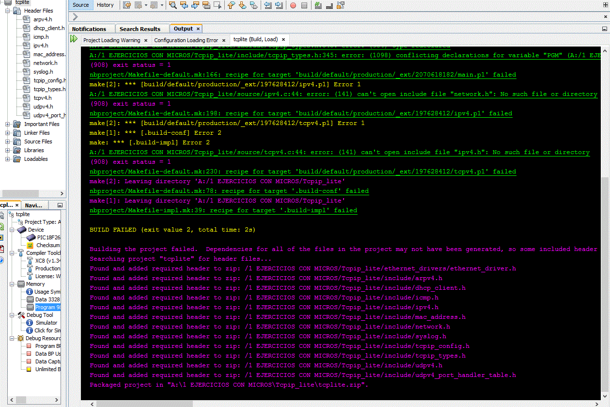

Tu proyecto no está debidamente empaquetado:
Debes dar clic derecho sobre el proyecto y selccionar la opcion 'package':
Y debes compartir el archivo zip generado. La ruta del archivo está en la ventana 'out' de mplab X
Por ejemplo yo empaqueté tu proyecto y la ventana out dice:

Searching project "tcplite" for header files...
File not found: G:\1 EJERCICIOS CON MICROS\Tcpip_lite\ethernet_drivers\ethernet_driver.h
File not found: G:\1 EJERCICIOS CON MICROS\Tcpip_lite\include\arpv4.h
File not found: G:\1 EJERCICIOS CON MICROS\Tcpip_lite\include\dhcp_client.h
File not found: G:\1 EJERCICIOS CON MICROS\Tcpip_lite\include\icmp.h
File not found: G:\1 EJERCICIOS CON MICROS\Tcpip_lite\include\ipv4.h
File not found: G:\1 EJERCICIOS CON MICROS\Tcpip_lite\include\mac_address.h
File not found: G:\1 EJERCICIOS CON MICROS\Tcpip_lite\include\network.h
File not found: G:\1 EJERCICIOS CON MICROS\Tcpip_lite\include\syslog.h
File not found: G:\1 EJERCICIOS CON MICROS\Tcpip_lite\include\tcpip_config.h
File not found: G:\1 EJERCICIOS CON MICROS\Tcpip_lite\include\tcpip_types.h
File not found: G:\1 EJERCICIOS CON MICROS\Tcpip_lite\include\udpv4.h
File not found: G:\1 EJERCICIOS CON MICROS\Tcpip_lite\include\udpv4_port_handler_table.h
Packaged project in "G:\Desarrollo de Hardware\Tcpip_lite\tcplite.zip".

Al compilar el proyecto y si existen errores debes empezar por el primer error que te indica
El primer error dice:
main.c:44: error: (141) can't open include file "picdem2_net/hardware.h": No such file or directory
Los archivos hardware.h lo declaras en el inicio del main
#include "picdem2_net/hardware.h"
Pero dentro de tu proyecto no existen.
Debes agregar esos archivos a tu proyecto o comentar esas lineas.
« Última modificación: 28 de Abril de 2016, 17:42:45 por DominusDRR »
