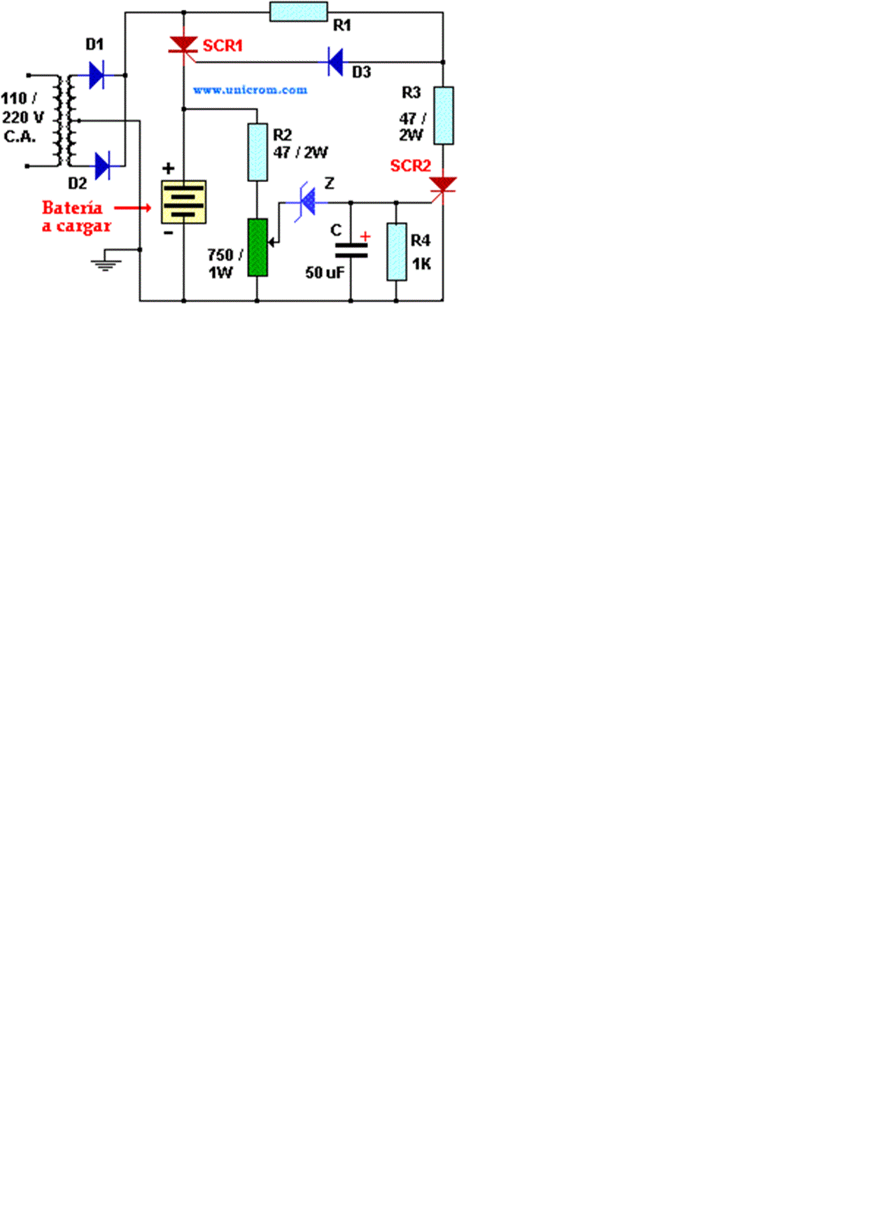

Hola a todos los miembros del foro, les escribo desde México para saludarlos y ver si alguno de ustedes me puede ayudar indicándome que le debo modificar al circuito que les anexo, pues yo lo necesito para que me cargue 2 baterías de 12 volts, conectadas en serie  que den 24 volts ( busque en la red, pero  solo encontré para 12v) para alimentar un motoreductor para una grúa y que cuando ya estén cargadas pare y así sucesivamente  y de ser posible añadirle un control  de RF para encender y apagar el motor a control remoto, usando módulos transmisor/receptor activados con un PIC,  ojalá alguien me pueda ayudar, lo cual agradeceré enormemente, mis conocimientos de Electrónica son muy limitados, les envío un afectuoso saludo a todos los integrantes.

Que tal paisano, bienvenido al foro. Bien, de acuerdo a lo que necesitas son varias cosas. La primer recomendación si quieres que cargue a 24V solo cambia el transformador, seguramente el del diagrama es de 12VCA sugiero que lo cambies a 24VCA. Sobre tu control que necesitas, revisa algun ejemplo de contro RF con modulos de 433mhz. Son muy faciles de conseguir y de usar.

Lo que yo no veo alli en el circuito es una regulacion de corriente de carga. El otro tema esta en que si son 2 baterias de 24V nada te asegura que se carguen de forma pareja, y tal ves una la estarias sober cargando y la otra no.
