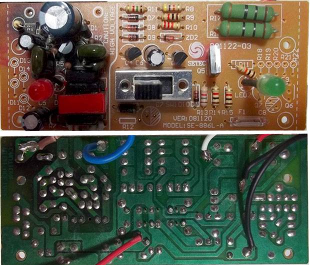

Hola. Lo que tengo es un bosquejo que hice a mano alzada de la parte donde estan los diodos (D7 - D9). No representa exactamente al PCB sino que lo tome para orientarme en las conecciones. Despues lo escaneo y te lo subo ( hay trazos en lapiz, tengo que ver como quedan). Este circuito va a la llave. Me falta hacer esas indicaciones.
Mas tarde voy a ver si puedo recortar en las fotos la parte de la llave y te hago unas consultas de como creo que funciona.
Si pones la fuente tenes que poner la bateria porque, segun entiendo, habiendo tension en la linea la funcion del circuito es cargar la bateria. Cuando desconectas la alimentacion, los led encenderian con la tension de bateria (de acuerdo a la posicion de la llave). Fijate si carga la bateria o pone un voltimetro en reemplazo de esta.

Bueno, hice parte del trabajo, desoldé y levante el diodo que conecta la tensión de carga y alimente con la fuente a 6Vdc y 1 Amp, y tuve el siguiente resultado:
Si pongo los 100 leds, consumo 530 mA a 2,77 V (medidos en el cable que alimenta los leds, después de la resistencia.)
Si pongo los 50 leds, consumo 296 mA a 2,77 V (medidos en el cable que alimenta los leds, después de la resistencia.)
Conclusión parcial (mia): el circuito de lamparas anda bien, y la batería esta Kaput, ya que se baja su tensión al momento de conectar la carga (es muy probable que ella haya quemado el circuito de carga).
En un rato hago los otros test y pongo los valores.
Hola.
No entendi bien la prueba que hiciste.
En esa prueba que hiciste ¿Los leds encendieron?.
Una consulta para desasnarme. Suponiendo que la lampara funcionara perfectamente (por ejemplo el dia que la compraste); si pones la llave en 50 leds o 100 led y la enchufas a un toma corriente (en en cual hay tension nominal ) los leds no encenderian ¿no?. Funciona así. Ahora supongamos que se corto el suministro de energia electrica ( como se dice en Argentina, "se corto la luz"), entonces la lampara encenderia. Funciona así, ¿no?.
Segun interpreto el circuito, cuando conectas el artefacto (la lampara) a la linea, el circuito solo funciona como un cargador de la bateria. Cuando desconectas el artefacto de la linea los leds se encienden tomando la corriente de la bateria.
Te consulto el funcionamiento, porque por lo que entiendo, si inyectas tension al circuito de la forma que te comente en el mensaje anterior no estaria bien que midas la tension en los leds. Tendrias que medir la tension en los cables de la bateria. Los leds tendrian que estar apagados.
Otra prueba que podrias hacer es conectar tu fuente a los cables de la bateria (sin estar esta conectada) y sin conectar el diodo que desconectaste. O sea, dejado desconectada la fuente original. Con tu fuente simularias la bateria. Ahí si tendrian que encender los leds. Proba con 50 leds para que la carga sea menor.
No creo que la bateria haya quemado algo. Fijate que lo chamuscado esta alrededor de D1 y C1. Como te contaba en un mensaje anterior, R1 genera una caida de la tension de la linea, la que luego es rectificada por D1 y D2 y C1. Luego viene el circuito de Q1, que segun interpreto genera pulsos de tension para inyectarla en el trafo rojo (segun mi denominacion). Si mal no entiendo ese transformadorcito es demasiado pequeño como para alimentar los leds, por eso es que solo se utiliza para cargar la bateria y luego de esta se extrae la corriente para encender los leds. No estoy seguro, pues no he mirado bien el circuito, pero quizas sea un convertidor Flyback.
A estas alturas creo que se te quemo la parte previa al trafo rojo, o sea la de conmutacion.
Cuando puedas pasame los valores de los elementos que te pedi en el mensaje anterior.
Si alguien ve que me estoy equivocado en algo tenga a bien corregirme.

EDITO: ¿R6 de que valor es?. Con este dato se podria sacar el valor de salida del trafo rojo, dado que esta en serie con el led rojo y este conjunto esta en paralelo al trafo rojo.
R6 es de 1 K.
Saque para relevar los numeros de los transistores previos al trafo rojo y son estos.
Q1 es el transistor plano que esta al lado del trafo rojo, es un 13003, segun la hoja de datos es

El led rojo NO enciende, ayer me puse contento, ya que al moverlo uno de los pines vi que estaba desoldado, lo resolde y revise y cambie los dos diodos de entrada, pero todo fue inútil, el circuito NO arranca.
La batería me marca en el tester que tiene 6,5 volts, pero si la enciendo a 100 leds solo hace un destello y si la enciendo a 50 leds dura medio segundo encendida y se apaga.
La tensión de batería no cae en el proceso, lo que me dice que tal vez haya otro componente que detecta la caída de tensión y apaga la lampara, pero no se cual sera, tendré que relevar todo el circuito ??
Cambia tambien la resistencia que esta retostada (creo que es R7) y verifica el diodo que tien al lado.  EDITO: Esta resistencia y el diodo, junto con el fusible, están conectados al negativo de la batería. Si esta resistencia esta quemada no te va a cargar la bateria. Chequea tambien el fusible.
R7 fue desoldada en un extremo y medida y da el valor correcto, creo que esta tostada por circulación de calor o porque estuvo forzada a cargar la batería con una tensión o corriente muy alta.
Se ve que algo se achicharro por la parte de la bobina, no se ve muy tostada la pcb?
Si Merlinz, yo cambie la resistencia de entrada R1 que era de 1/2 watt, y se quemo (estaba cortada al medio), por una de 1/4 watt para probar, pero creo que allí arranca el problema.
