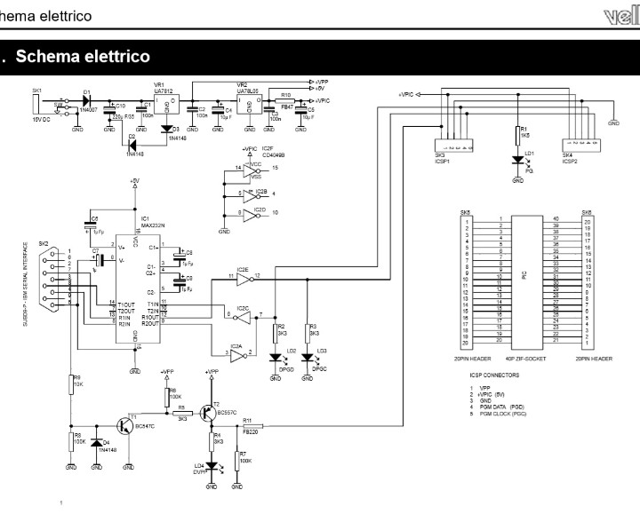

El led rojo DVPP, creo que se conecta a traves de pin 3 del puerto serie.
Utilizo icprog2009. En uno de los pc si que funciona.
¿Alguien sabe que puede ser?
Muchas gracias.
Adjunto esquema programador.

« Respuesta #4 en: 18 de Diciembre de 2019, 12:49:22 »
Seguramente el puerto serial de la PC está dañado.
En realidad es difícil saber el problema o la razón por la cual no funciona tu programador.

Has realizado a lguna prueba en el puerto serial de tu computador para ver si está trabajando adecuadamente?
