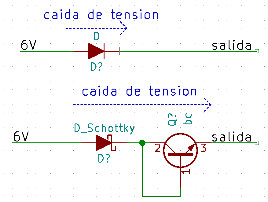

Gracias!! Si lo que tengo son 2 diodos  con lo que tengo una caida de 1.4 . SI  tengo 6v-1.4 =4.6 v que para el pic estaria bien, ,
bueno antes de nada como si es alterna lo tienes que rectificar a continua supongo que ya lo has hecho y tienes los 6V de continua no? si te fluctuan como dices, debes poner un condensador electrolitico de unos 470uF para que no fluctue, y despues de eso puedes jugar con esto y ahorrar te el regulador.

Re:Regulador -Zener
« Respuesta #8 en: 28 de Octubre de 2015, 09:00:20 »
Me referia a esto
 que da 6v teoricos
eso da continua, baja la tensión como te digo, jugando con uno de esos dos circuitos y si no necesitas mucha intensidad, no tendrás problemas, si necesitas intensidad ten cuidado al calcularlo, y el condensador que te he dicho antes no vendria mal tampoco.
