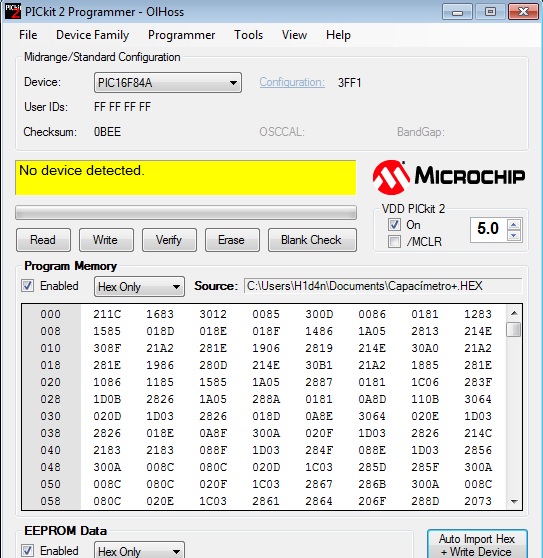

Tengo este programador. Cuando doy la orden "Write" entre otras, presenta ese mensaje.

Con cualquier orden que dé (Read, Write, Verify, Erase y Blank check), sale el mensaje:"No device detected".
Tengo que seleccionar el PIC16F84A de una lista porque no lo autodetecta.
Antes de seleccionarlo todas las opciones anotadas arriba están desactivadas obviamente porque no ha detectado el Pic.

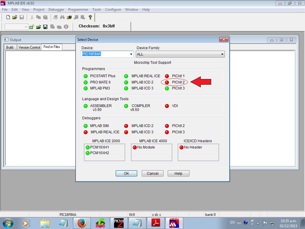

Gracias por las respuestas y disculpas, creo que no había explicado que lo quería usar con MPLAB.
Aquí dice que no lo soporta, voy a usar otros Pics en vez del 16F84A:

Gracias elreypic2, así pensé al principio pero siempre me presenta el mensaje: No device detected.
Me permite seleccionar el Pic16F84A de una lista, también logro importar el archivo.HEX, pero inmediatamente viene el fatídico mensaje.

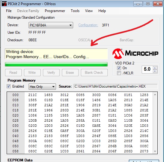

Eliminé el zócalo ZIF y lo conecté directamente al ICSP, empieza a programar y se detiene con el siguiente mensaje:
Writing device:
Program Memory...EE...UserIDs...Config...
¿Qué quiere decir eso?
¿Alguna sugerencia?           ...Que lo tire, jeje

Recordé que MPLAB no soporta el PIC16F84A en PICkit2, coloqué el PIC16F628A y tuve la misma suerte.
