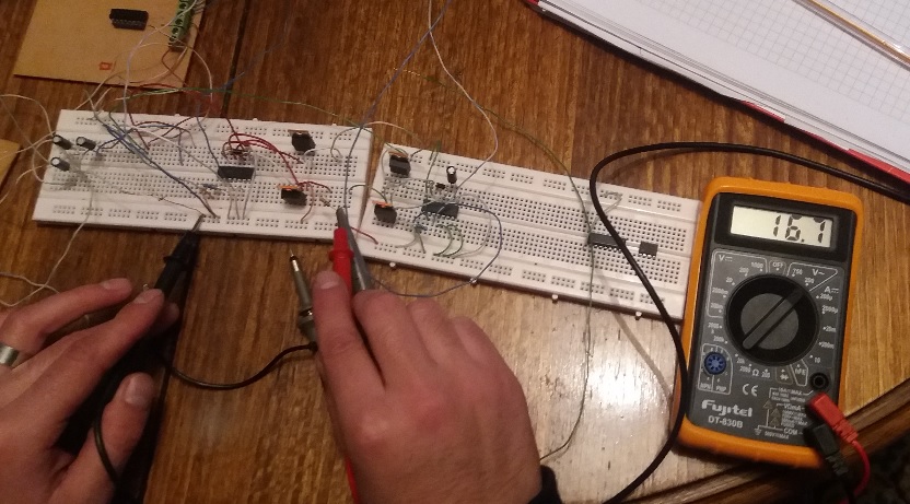

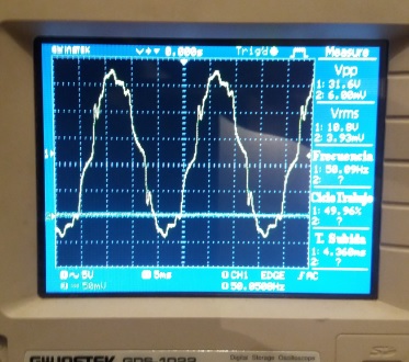

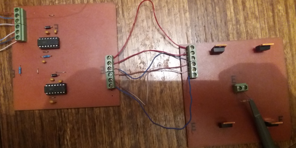

« Respuesta #22 en: 13 de Junio de 2016, 20:14:40 »
Hola, junto con saludar quisiera comentar que la configuraciòn de los driver IR2110 fue exitosa y disparan los mosfet del puente H (etapa de potencia) de manera correcta. Obteniendo una señal alterna senoidal. Adjunto fotos de pruebas en protoboard, luego los circuitos confeccionados en placas, señal en osciloscopio y medición de tensión alterna con multitester.
Saludos!!

« Respuesta #23 en: 13 de Junio de 2016, 22:34:48 »
Muy bien Kurono, me alegra que lo consiguieses. ¿Podrias explicarnos cual era el problema y si te sirvieron mis explicaciones para solucionarlo?.
En la señal del osciloscopio se ve una pequeña distorsion, pero creo que no afectara demasiado al funcionamiento de los aparatos conectados al inversor.

« Respuesta #24 en: 13 de Junio de 2016, 23:21:00 »
AcoranTf, por supuesto que me ayudaron tus indicaciones, realice variadas pruebas las cuales me acercaban cada vez más al resultado esperado. Entre esas pruebas queme un driver, pero fue necesario para seguir avanzando. Finalmente utilice la conexión tipica que indica el datasheet, pero utilice condensadores ceramicos 102 y alimente con 12VDC los pines VCC, VB y VDD. Y en HIN y LIN utilice las señales que mostre anteriormente de la modulación y conecte los Mosfet.
Como el proteus no tiene el IR2110 no realice el esquematico. El diseño de la placa de los Driver fue hecha en ARES directamente.
