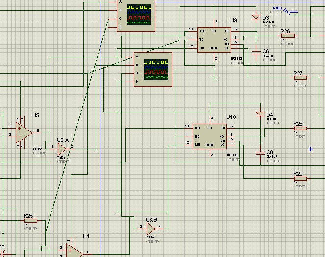

Hola chic@s, quisiera pedirles su ayuda con respecto a un proyecto que estoy realizando, este es un inversor monofásico con modulación unipolar y utilizo 2 driver ir2110 para el control de los mosfet del puente  h (un driver para rama izquierda y otro para rama derecha del puente h). Mi problema esta justamente en el puente h, ya que mi intención es obtener 220vac.
Hago detalle
1- Genero una señal triangular utilizando el icl8038 y un AOP lf351 configurado como seguidor de emisor
2- Genero una señal senoidal utilizando el icl8038 luego ocupo un AOP lf351 como seguidor de emisor y posterior a eso utilizo otro lf351 configurado como desfasador en 180, por lo tanto tengo dos señales senoidales desfasadas en 180 una con respecto a la otra
3- Realizo la modulación unipolar utilizo dos AOP lf351 como comparador los cuales comparten la señal triangular (portadora) y a cada uno aplico una señal senoidal (como mencione en el punto 2 desfasadas en 180 una respecto a la otra). Con esto obtengo dos pwm y cada uno de estos lo divido en 2 haciendo pasar una parte de la señal por una compuerta negadora, por lo tanto obtengo cuatro señales de control
4- Utilizo los cuatro pulsos en dos drivers ir2110 dos pulsos para cada driver, cada driver me proporciona una salida HO y una LO, con esto controlo los mosfet del puente h (dos mosfet en rama izquierda y otros dos mosfet en rama derecha del puente h).
5- Pero llegado a la etapa de puente h no se como obtener la tensión alterna deseada. he ahí mi problema, espero me puedan ayudar.

Hola Kurono, no entiendo porque lo complicas tanto, ¿no es mas sencillo generar el PWM directamente con un PIC y te evitas toda la circuiteria que mencionas?. Eso si a cambio de complicar un poco el software.
Como me aconsejaron a mi en otro hilo, si utilizas un PIC de los ultimos modelos, que llevan ya implementado por hardware la generacion de los retrasos en los encendidos y apagados de los 4 mosfet del puente H, es todo muchisimo mas simple.
Por otro lado no indicas de que tension en DC estas partiendo ni que potencia pretendes obtener en AC. Para poderte orientar mejor eso seria bueno conocerlo.
No obstante te comento que el voltaje de 220Vac. los puedes obtener mediante un transformador de ferrita, con un primario para Vbat/1,41 y un secundario para los 220 V. Conectando cada extremo del primario al centro de una de las partes del puente H.

Respecto a que no te funcione, veo que las resistencias de gate de todos los mosfet las pusiste de 10K, cambialas por 10 Ohm. y deberia ver como "repartes" la señal del PWM, en la imagen que pusiste en mi otro hilo no se ve completo el esquema y por tanto no se si esta bien o no. En cualquier caso deberias asegurarte que la HIN de una rama coincida con la LIN de la otra y viceversa, en caso contrario estarias aplicando la misma tension a ambos extremos del transformador siempre, o positiva o negativa y logicamente no habria diferencia de potencial entre extremos del primario del transfo.
Lo de Vbat/1,41 es porque al aplicar una señal pulsante con el 50% de dutycicle, el voltaje eficaz equivalente es igual al voltaje de la bateria partido por la raiz cuadrada de dos. Si no tuvieses eso en cuenta, en el secundario no tendrias 220 Vac, sino aproximadamente 156 Vac.

Aún no realizo los cambios esto es lo que tengo actualmente.
Adjunto archivo
Atento a sus repuestas

Hola AcoranTF, te comento que realice algunos cambios, como por ejemplo el cambio de resistencias a 10 Ohm como me indicaste, por otra parte no logre conseguir la frecuencia de 50Hz de las senoidales con el icl8038 (las cuales deben ser comparadas con la triangular), así que probé con un puente wien que si me permite generar la señal a la frecuencia deseada y la misma señal desfasada en 180° y con esto mejora mucho la modulación. Con respecto a los drivers IR2110 utilice la configuración bootstrap para los mosfet superiores (una especie de tierra virtual al momento de descarga del condensador que lleva esta configuración). Con esto pude visualizar entre comillas como seria la salida del puente H, ya que según lo que he investigado este debe tener conectado a su salida un filtro LC para genera una alterna los mas estable posible. Pero el proteus apenas puede con la simulación del circuito. Ahora estoy en el proceso de adquisición de materiales. Cabe destacar que justamente los materiales del filtro de salida no los he podido conseguir.
A medida que vaya avanzando comentare
De todas formas estoy abierto a sugerencias.
