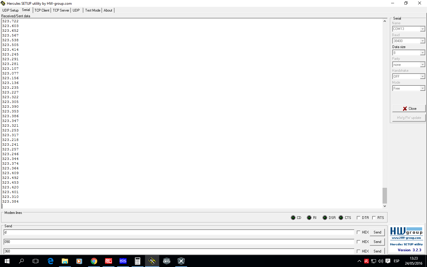

he logrado grabar el programa en el dspic, el magnetometro funciona y responde los datos de orientacion con respecto al norte.

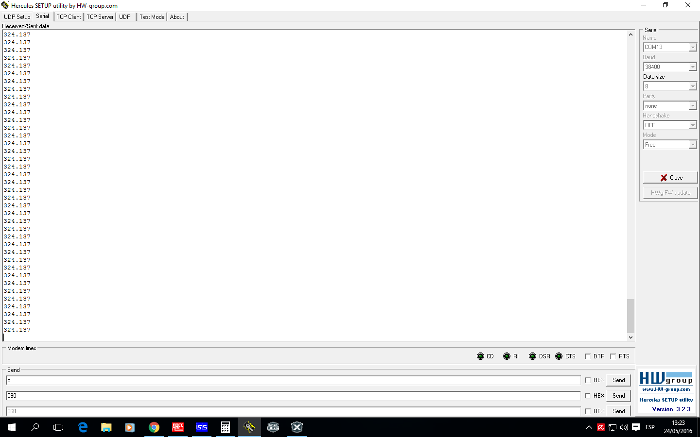

el problema surge al apagar el dspic, al volver a prenderlo me dan valores estancados, sin variacion alguna, vuelvo a grabar el dspic y vuelve a funcionar correctamente, no logro entender donde esta el problema.
aqui esta el codigo:

Me parece raro por que no cambia nada que lo programes de nuevo a que lo enciendas. Ya que no hay nada grabado en la EEPROM o algo por el estilo.
Tal ves sea algo mas de si desconectas todo, o desconectas solo el PIC de la alimentacion. En el caso de apagar y encender. probaria ver que valores es lo que esta guardando en:
i2c_rafaga_dato
Para saber si el problema esta en el tratamiento, o en la rutina de lectura.

He observado que al resetear el micro la comunicacion se reanuda con normalidad, entre a los fuses y habilite el watch dog cada segundo, corrigiendo el problema, sin embargo no es lo deseado debido a que necesito enviar otros datos adicionales por el dspic. Alguna recomendacion, es posible reiniciar el dspic tan solo una sola vez, puesto que creo que es lo necesario para que el i2c responda correctamente.
Re:Problemas con comunicacion i2c dspic33ep128gm604 - Magnetometro HMC5883L
« Respuesta #3 en: 26 de Mayo de 2016, 13:54:59 »
Nuevamente, trata de ver lo que te da el I2C y ver si lo que esta llegando es correcto.
Si lo que llega NO es correcto, ya puede ser un problema de frecuencia o del modulo, o tal ves de la conexion ( aunque no lo creo con el problema que mencionas)
