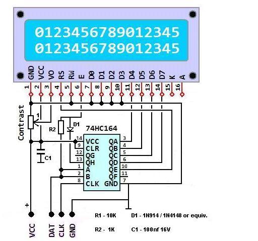

Un ejemplo más pero ahora usando el registro de corrimiento 74HC164. Ese usa dos pines y el modo LCD_IO 2_74XX164. Este ejemplo al igual que el anterior funciona perfectamente en la realidad, pero no en la simulacion del proteus. De ahi la razon de que no agregue los archivos de simulacion.
El circuito es el siguiente:
Elreypic
P.D No olviden comentar, preguntar, apoyar, criticar.

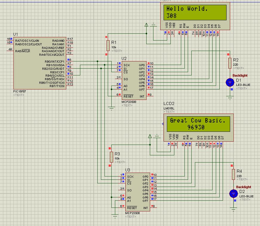

Que tal amigos foreros de TODOPIC. Aquí les tengo otro ejemplo del modo LCD_IO 0, usando dos LCD 20X2 manejadas por el expansor de puertos MCP23S08. Tiene un bug en la forma de presentar los datos en la segunda LCD, pero eso puede ser arreglado fácilmente. Mi intención es mostrar las capacidades y la facilidad de poder usar casi cualquier forma de manejo de la LCD. Espero sea de su interés y ya saben, comenten, pregunten, critiquen, etc.
Elreypic.
