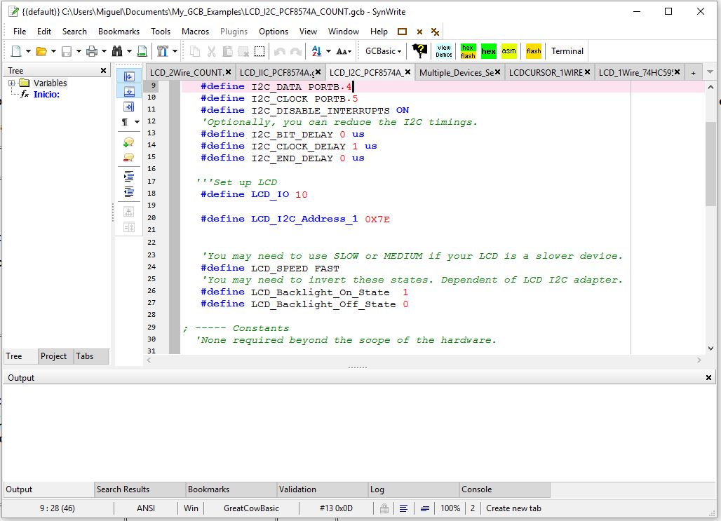

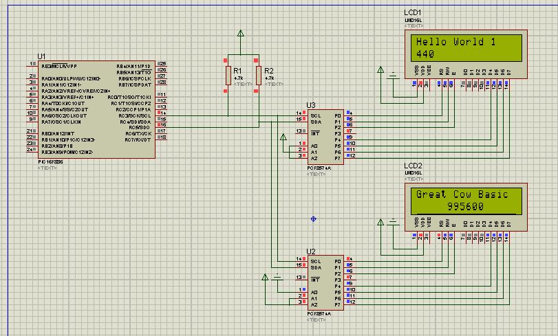

En este ejemplo usaremos la tan famosa LCD con interface I2C que tiene el controlador PCF8574A (Importante: si el controlador es el PCF8574, deberán usar la direccion correspondiente). Esta LCD es muy usada por los amantes del Arduino, y que en otros compiladores basic resultará un tanto más laboriosa su implementación. Great Cow Basic nos permite el manejo de estas LCD de una manera muy sencilla. El ejemplo muestra dos contadores; uno ascendente y el otro descendente, mostrados en dos LCD manejadas en el mismo bus I2C.
Espero les guste y les sea de utilidad e interés el uso de este compilador totalmente gratuito.

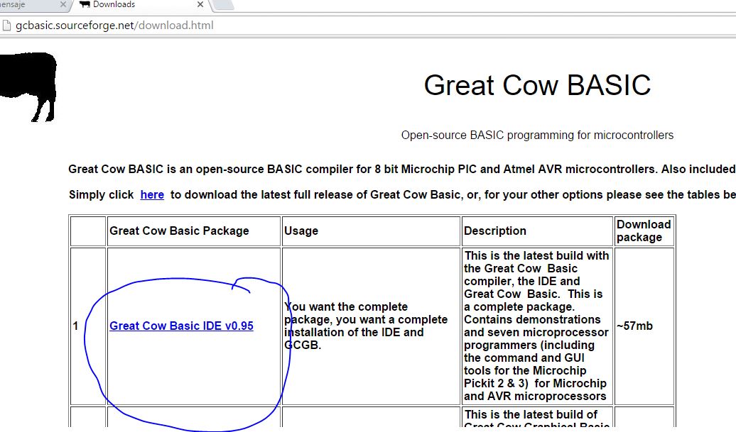

Que raro,
El entorno debe verse de la siguiente manera (ver el adjunto)
Cual fue la versión que descargaste?
« Última modificación: 07 de Febrero de 2016, 18:11:31 por elreypic2 »

« Respuesta #11 en: 07 de Febrero de 2016, 22:19:13 »
elreypic2
ahora si aparece, no se porque. La diferencia ahora es que instalé el mplab x y después reinstalé el GCB
Friedrich August von Hayek

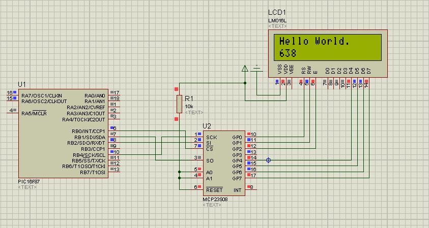

Aqui les dejo otro ejemplo de las virtudes que tiene este compilador. Se trata del manejo de un LCD mediante el expansor de puertos MCP23S08 de Microchip. Este expansor utiliza el bus SPI y como se darán cuenta es super facil configurar el modo para usar el LCD, algo que en otros compiladores Basic seria muy difícil o practicamanete imposible.
En este ejemplo se explica el uso del modo 0 del uso de la LCD en este compilador. Este modo es un modo configurable a cualquier necesidad de manejo de una LCD de alfanumerica (no grafica).
Espero sus comentarios, observaciones y/o preguntas.

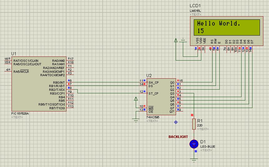

Lo prometido es deuda.
Ahora pongo un ejmplo usando el mismo modo 0 de configuracion para el LCD en GCB. Pero ahora usando un registro de corrimiento (el famoso 74HC595). Espero lo disfruten y por favor comenten, pregunten, critiquen, etc.
Elreypic.

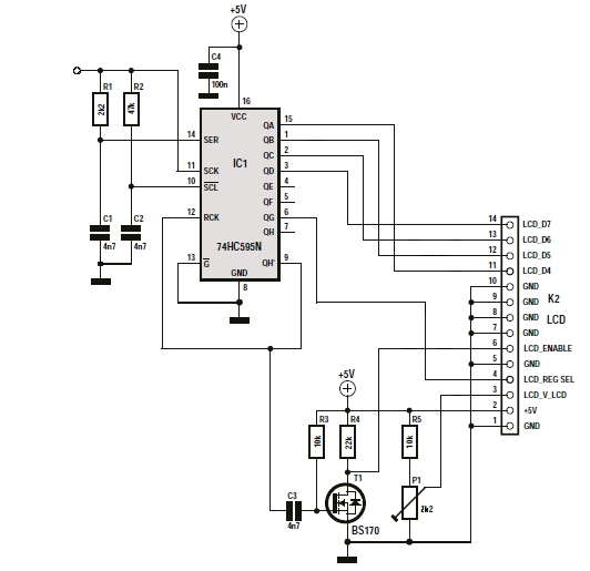

Este es otro ejemplo en el cual se maneja el LCD con el registro de corrimiento 74HC595, pero solamente se usa un pin, lo que es bastante interesante. Existe un bug en la simulacion en proteus. Pero si arman el circuito real, este funciona perfectamente.
El modo de configuracion es: LCD_IO 1
el circuito es:
http://gcbasic.sourceforge.net/library/DIAGRAMS/1-Wire%20LCD/1-wire%20LCD%2074HC595%20for%20GCB.jpg
El transistor MOSFET de canal N lo puede sustituir por un transistor NPN, como el 2N3904, 2N2222A.
