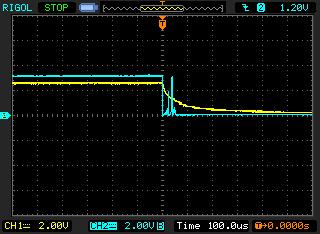

Realize algunas pruebas sobre el LDR ya que nunca lo habia usado, lo que mas me sorprendio es la velocidad con que respondia. Dentro de las pruebas, Monte un LED blanco con su resistencia en el protoboard y por otro lador el LDR formando un divisor resistivo. Las imagenes obtenidas del osciloscopio son estas (LDR es el CH1):
LED ON:
(18.96 kB, 320x234 - visto 1531 veces)
LED OFF:
(18.78 kB, 320x234 - visto 1422 veces)
Se puede notar en la escala de tiempo que al momento de apagarse el led le toma muchisimo mas tiempo que lo que fue detectar el momento de encenderlo, son casi 200ms. Mientras que cuando se enciende son unos 400 microsegundos. En el caso de fuerza bruta esto afectaba en grande al tiempo de cada contraseña puesta. Asi que termine decidiendo por el que me ofrecia menos tiempo.
Finalmente luego de probar un poco ( una ves que encontre la contraseña ) logre que detectar el cambio. Aunque se ve que la pantalla no cambiaba con tanta rapidez por lo tanto implico casi 170ms mas por cada contraseña para poder detectar el cambio de la pantalla.
