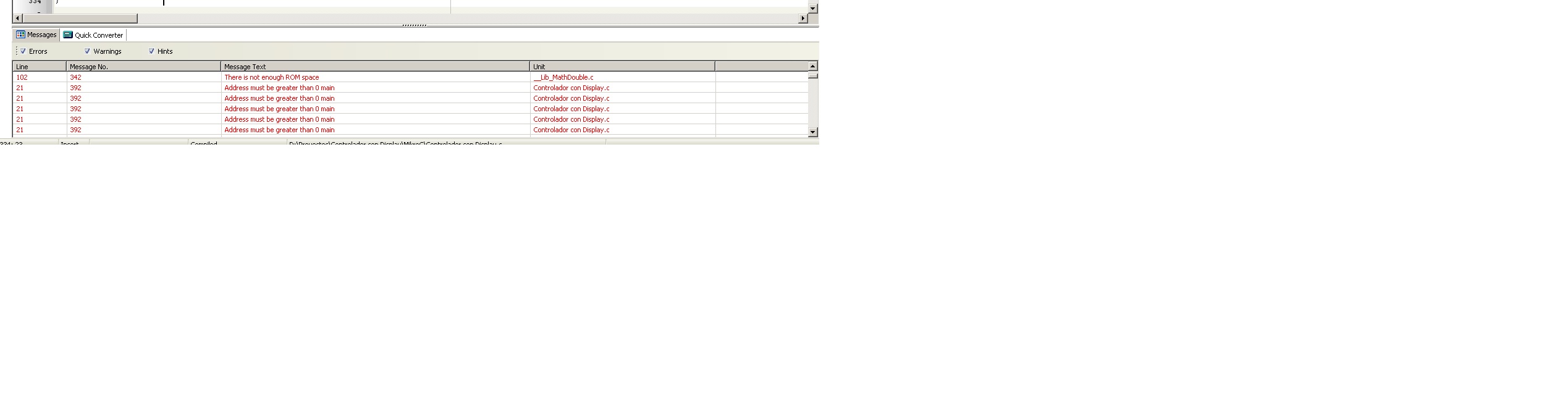

Muchas Gracias por tu pronta respuesta, aqui estoy poniendo una foto y ya mismo estoy buscando información a cerca del compilador que me mencionaste.

Por lo que dice te falta espacio en el micro.... estas seguro que entra?
Ademas me gustaria tener el error que da la salida de la consola y no eso.
