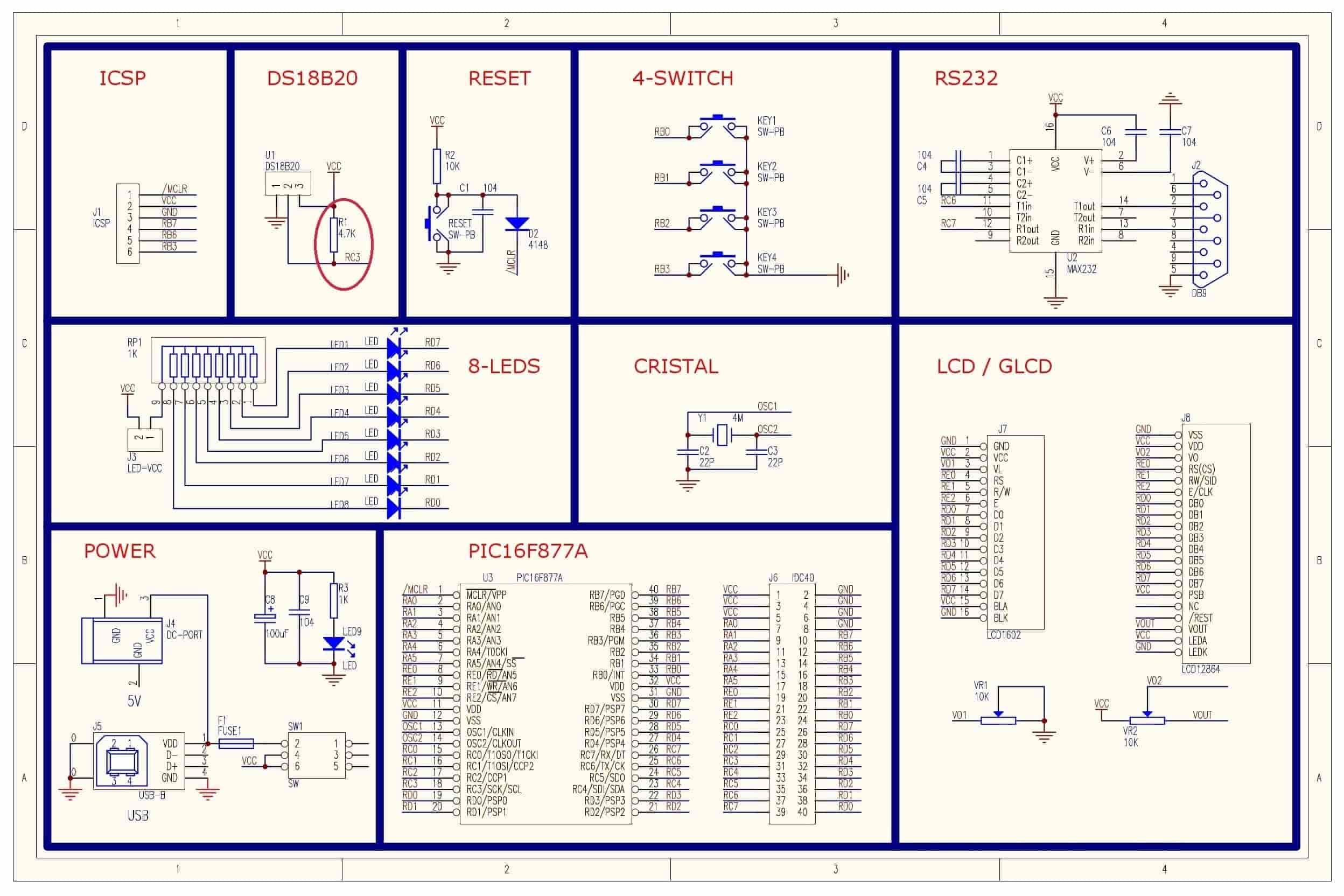

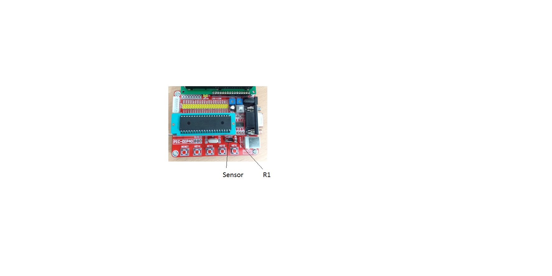

« Respuesta #4 en: 11 de Diciembre de 2016, 20:17:51 »
Hola Fer, si a mi me parece igual de extraño medir esa tensión entre 2 y 3. Entre 1 y 3 es correcto (es la alimentación) pero entre 2 y 3 mmmm..., suena extraño. El micro no es, lo cambie de micro y hace exactamente lo mismo, me queda cambiar el sensor ya que no tengo como probarlo si no es con un microcontrolador.
Todo es nuevo, la placa los micros y el sensor, de hecho mi versión de NIPLE es la 6.3 PRO y llevo varias practicas, hasta que le toco al sensor de temperatura.
Te adjunto esquemático, R1 (es la R de 4.7K )en la foto se ve borrosa, (es una foto de la web, no es capturada por mi, pero es la misma placa) y también puede verse donde se pincha el sensor pero hay algo que me llamo la atención, si miras la foto se ve un sensor pinchado pero entre pin 2 y 3, no correctamente pinchado en 1,2y3, en fin les voy a consultar a Los Lucas  :mrgreen: Treser y Palomba, pero si se te ocurre algo..., bienvenido sea.
Gracias. :-)
Por cierto leí tu carta de despedida, espero hallas podido solucionar tus cuestiones y este todo bien, si este es el regreso se agradece, SALUTE! querido.  ;-).
« Última modificación: 11 de Diciembre de 2016, 20:57:09 por cicloide2 »

« Respuesta #5 en: 11 de Diciembre de 2016, 20:51:46 »
Esquematico y foto de placa.
