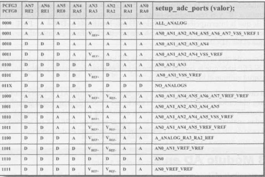

Buenas tardes, tengo una duda que estoy seguro la respuesta es muy simple pero le he dado muchas vueltas y no consigo como habilitar en el código para leer simultáneamente unas entradas analógicas por el puerto A y otras digitales por el puerto B, ya las entradas del puerto A funcionan, y por el puerto B tengo pensado añadir dos entradas provenientes de dos sensores DS18B20, pero al modificar los puertos usando la siguiente linea:
setup_adc_ports(AN0_AN1_AN2_AN3_AN4)
que según el datasheet (Adjunto imagen de esa sección) es para habilitar el puerto A como análogo y el puerto B como digital me tira un error al compilar, entonces quedé atascado en ese detalle ya que nunca he usado las entradas digitales del pic, gracias de antemano.

Saludos, probé con otro código y si me dejo compilarlo, luego volví a probar en el código del problema y ya no bota el error.
