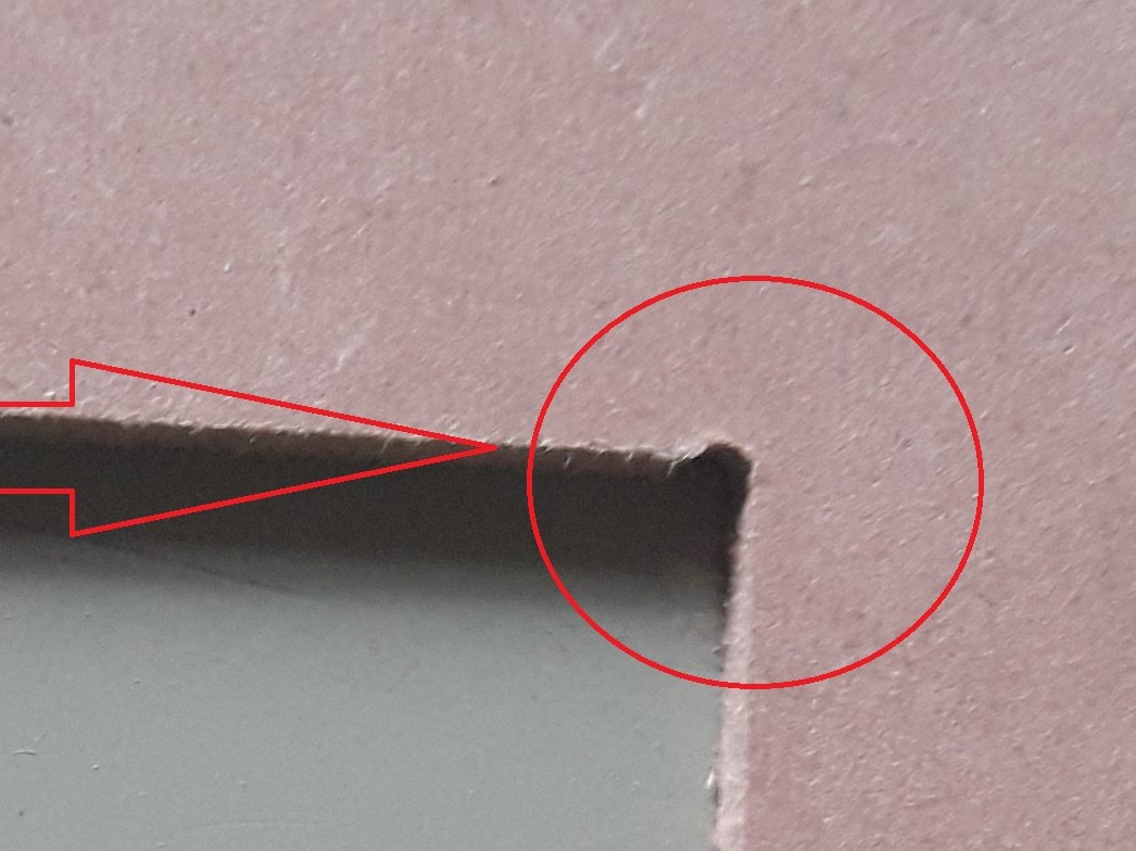

Hola a todos, me presento soy nuevo en el foro, y en el mundo del cnc,tengo una cnc de tres ejes,  les consulto a ver si  me pueden ayudar trabajo con mdf y el problema que tengo es que al terminar de mecanizar me deja una marca como si el husillo no frena bien al llegar al final del mecanizado trabajo con Artcam2011 y luego mach3 ya baje los valores de avance y carga en artcam y igual sigue el problema agradeceria si me pueden dar unos consejos simples ya que soy nuevo y no domino los términos que emplean ustedes que ya estan prácticos en el tema desde ya muchas gracias.

hola gracias por responderme, mira no es una maquina uh pero hasta ahora no fallo nunca, mi preocupacion es si este problema puede estar mal configurado  Artcam o  Mach3 y es por eso que yo noto al mirar los videos en youtube que los otros cnc al llegar al final del mecanizado es como que disminuyen la velocidad en cambio este no termina a la misma velocidad que realizo todo el mecanizado en Artcam la velocidades que puse son 15000RPM velocidad de avance 850mm/min y carga 180 mm/min le da una mejor terminación en las esquinas pero cuando termina hace lo que te mostre no se si puede ser la velocidad de los motores en mach3 la verdad que con mi poco conocimiento sobre el tema no se que hacer y pido ayuda gracias.

Me parece un problema de diseño , tenes compensación interior?

gracias por tu respuesta a que te refieres cuando me decis si tengo compensación a la opción que tiene Artcam cuando seleccionas movimientos de entrada y salida

Parece que para en la posición del centro de la fresa, no de su diámetro.
¿Tienes bien configurada la herramienta que está utilizando?

para una fresa de dos labios de 3 MM el avance 1200 y para la carga 220 la velocidad de giro RPM  como es un router bosch lo pongo el la anteultimo regulacion asi no quema la fresa calculo que esta en 20000 vueltas

Buenas si el problema que tienes es que te sale el diámetro de la fresa . Puede ser de configuración cuando vayas a generar el código.  Que la fresa te entre por dentro o por fuera según la pieza que te vaya a servir
