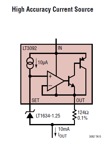

Te dejo algunas referencias que te pueden servir para polarizarlo.
Ten en cuenta que si utilizas un ADC de 10 bit, solo necesitas una precisión del 0.1% en la fuente de corriente.
http://www.linear.com/product/LM334S
http://cds.linear.com/docs/en/datasheet/134sfc.pdf
http://www.linear.com/product/LT3092
http://cds.linear.com/docs/en/datasheet/3092fc.pdf

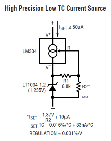

Con el LM334S necesitarás compensar su deriva por temperatura (se puede utilizar como sensor de temperatura debido a esa deriva) y tendrás que escoger una resistencia muy exacta y que no tenga deriva térmica o compensarla (por hardware o por software).
Las fuentes de corriente son difíciles de manejar.
Ten en cuenta también que tendrás que compensar la deriva térmica del sensor y eliminar la resistencia de los cables en la medida final.

Guías útiles
http://www.seaward.co.uk/resistance-measurement
Circuitos útiles:
(21.61 kB, 370x471 - visto 489 veces)
(17.76 kB, 360x496 - visto 431 veces)
