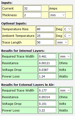

Tengo que comandar unos reles de PCB por los cuales estan unidos a un bornero que soporta hasta 32A. La idea es para conmutar cargas por los valores de potencia que permiten contratar las suministradoras electricas.
A la hora de calcular el grosor de pista (estuve mirando reles que pudiese cablear y solo la bobina este en el PCB, pero no aguantaban tanta carga), para una tension de 230VAC y 32A me da un valor que me parece muy bajo, lo he hecho con una calculadora de estas online, pero todas me dan el mismo valor...
¿En que la he cagado? Gracias.

« Respuesta #1 en: 20 de Febrero de 2018, 17:54:26 »
Y si tenes un grosor ( alto ) de 2mm de cobre tal ves si te de un valor tan bajo asi.
Todos se manejan con Oz de cobre, lo cual es una medida muy pobre, pero ahi hay un valor aproximado del grosor del cobre.

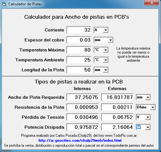

Hola Kid_Bengala, tal como comenta Killer, tu error está en el espesor del cobre. Acá una imagen de un cálculo mío:
(41.5 kB, 519x488 - visto 1850 veces)
Espero te sea de ayuda.

Charly, intente usar tu programa pero en Windows 10 no funcionaba porque falta la libreria  :(, asi que use online. El grosor de pista use ese, porque vi que asi bajaba bastante el grosor y que muchos fabricantes chinos permiten usarlo en los PCB.

Nuevamente creo que te estas equivocando, no podes tener un camino de 2 milimetros de alto, es una barra de cobre mas que un camino de una PCB y no creo que ningun fabricante ni chino ni el que sea permita eso.. Lo que se suele hacer es crear una pista un poco mas pequeña, pero luego encima soldarle un hilo de cobre lo suficientemente grande como para manejar la corriente.

Uys, me lie, lo que es 2.0 es el "Thickness" y el "Finished Copper" es de 2Oz, que con temas de PCB ando muy perdido  :oops:, pero si, como bien indicais por eso me da miedo usar este diseño. He visto reles que la bobina va con pines para soldar en PCB y las conexiones de potencia con cable, pero no aguantan mas que 20-30A, asi que....
