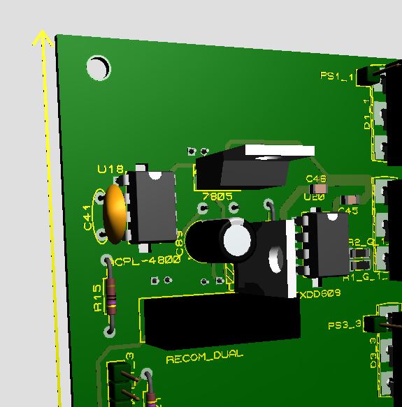

Desconectado diegobauti10
Re:Hueco rectangular en ARES
« Respuesta #8 en: 23 de Mayo de 2017, 18:34:31 »
Mira esto es lo que necesitas?
