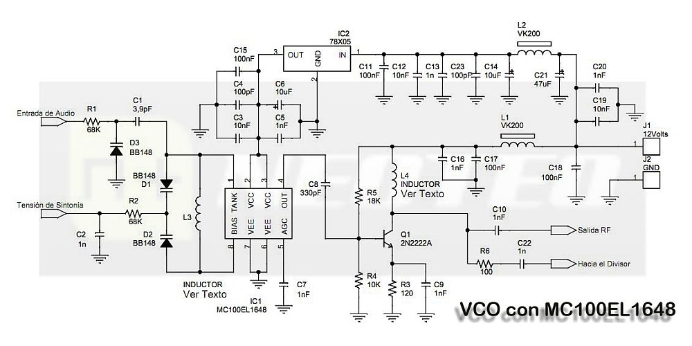

MC100EL1648: El Regreso del Jedi - VCO de 1Mhz a 1100Mhz.
Lamentablemente en el artículo original ya no aparece el esquemático y revisando entre mis archivos lo encontré.
(164.96 kB, 1000x500 - visto 1201 veces)
