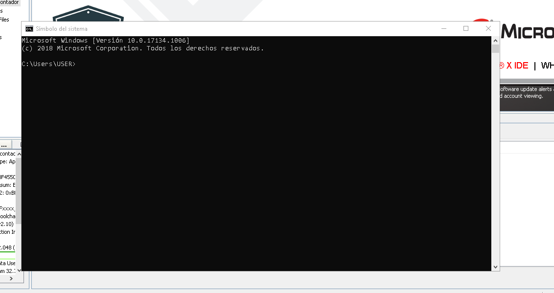

Hola a todos , soy nuevo en este grupo y quería preguntarles si existe alguna forma de compilar o ejecutar un proyecto, o el main.c, del Matlab desde el Path o consoloa de Windows. Algo así como compilar un script.py desde la consola con el comando python script.py. Pienso que podría ser excelente que hubiera una forma, o tal vez una seria de pasos. Aquí les dejo una imagen de la "consola" por si tal vez lo conocen con otro nombre, no se tanto de eso tampoco.
Gracias de antemano. :-/

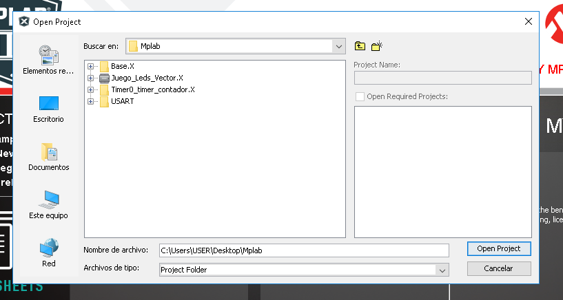

Hola, estaba por probar el último comentario que mencionaba como compilarlo, pero me di con la sorpresa que cuando trataba de abrir un proyecto de mplab, no me aparecía como el archivo de JuegoDeLeds para abrirlo, luego me fije en las carpetas y al parece los makefile de estos proyect no estaban, alguién sabe como se borraron?
Re:Duda: Compilar desde la consola
« Respuesta #8 en: 03 de Octubre de 2019, 08:05:33 »
No se que has realizado :P, o tal ves los makefiles borraron algo. Y copiar los archivos c y h que tengas
Esto lo deberias haber realizado sobre un proyecto  nuevo, que te permita compilar casi nada, un while en el main por ejemplo. Nada mas.
