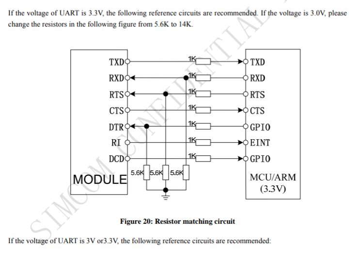

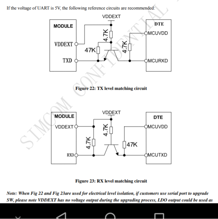

Datasheet, paginas 31 y 32, te especifica como conectar el puerto serie en función del voltaje de alimentación del microcontrolador. El nivel lógico alto con el que trabaja el SIM800L es de 2.8 voltios, cualquier voltaje superior lo puede dañar.
A 3 y 3.3 voltios usando resistencias, y a 5 voltios con transistores.
